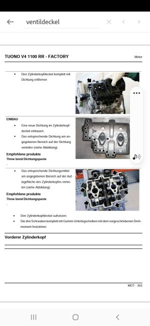

Wie soll er denn dieses unprofessionelle Verhalten deiner Meinung nach erklären?Danke für die Erklärung, die habe sogar ich verstanden ( bin Buchhalter ), aber nochmal, das Motorrad hat doch einwandfrei funktioniert ?!
Ich finde es nicht korrekt hier einfach einen Händler "schlecht" zu machen, ohne dass er die Chance hat sich zu erklären
Es ist auch nicht nur entscheidend, ob ein Motor von außen dicht ist, die Ölkanäle sollten auch nicht dicht sein.
Der Händler wird sich hier mit Sicherheit nicht für den Murks erklären.
Ich finde es allerdings korrekt, wenn andere auf diesem Wege eine gewisse Vorwarnung bekommen, schließen hat auch nicht jeder nach 20000 Kilometern noch Garantie.
Und letztendlich möchte hier auch niemand zu viel von Motorschäden lesen, was dann auch wieder alle Händler belastet.
