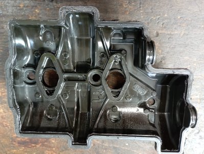

Schaut euch net die Menge an Silikon an die letztes Jahr bei der ventilspielkontrolle draufgeknallt wurde, nogo.

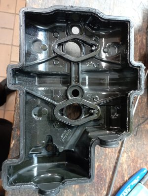

Anhang anzeigen 118623Anhang anzeigen 118625
Ich muss das bestätigen sah bei meiner noch viel schlimmer aus:sick: hab nach der 20000km Service
dann auch gewechselt bin nach Lahr zum Peter Kollmer als dort der Ventil Deckel runter kam bekam der au zustände
bis er das sauber hatte:X3:
Da hat er mir sogar die Ohren vollgejammert was er da für eine Arbeit hatte mit Deinem Ventildeckel.😒
Nur mal zum Verständnis, es wurde wohl etwas zu viel Silikon aufgetragen, der Motor war aber dicht und es gab auch sonst keine funktionalen Mängel ? ? ? ?
Es gibt kein notwendigkeit Silikon zu benutzen im Ventil bereich, , ausser einen ganz dünne schicht an die "Halbmonde" an die große dichtung, , mann erneuert einfach alle dichtungen , Punkt, Dichtet 100 % ab, und der händler vedient sogar geld an die teile
Hab mal gehört das überschüssige dichtmasse, die sich löst und im Öl schwimmt z.b ölkanäle verstopfen kann oder die ölpumpe beschädigen kann... Ob was dran ist, weiss ich nicht.
Drum wohl der Grundsatz so wenig wie möglich.
so auch die Worte meiner Werkstatt
