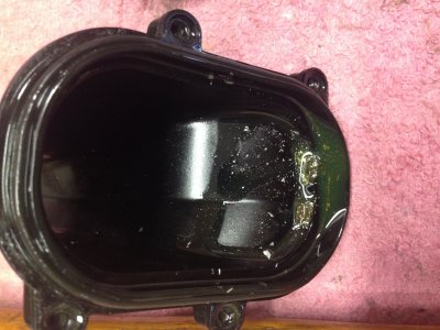

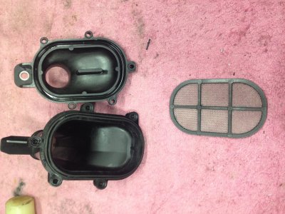

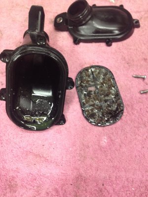

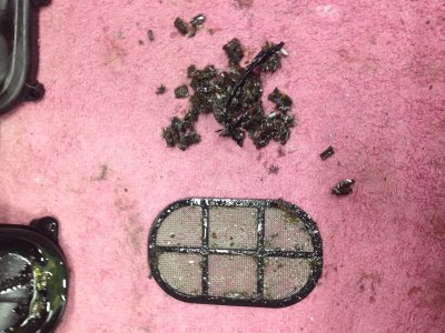

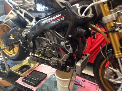

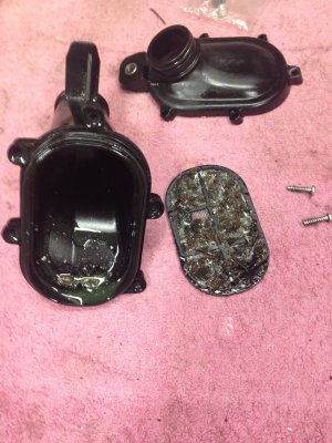

Das ist dabei rausgekommen, nachdem ich die Ölwane demontiert habe. Wo ich einmal dran war , habe noch die Ölpumpe kontrolliert . Es war schon erstaunlich wie viel Abrieb von der Kupplung vorhanden war ??

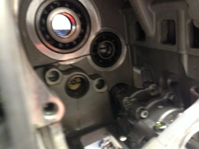

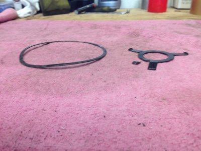

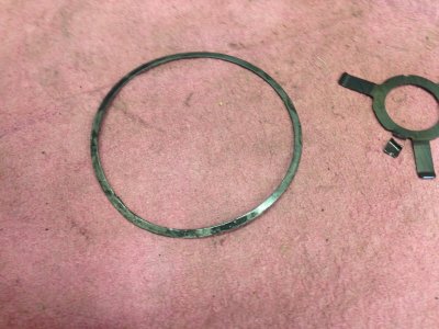

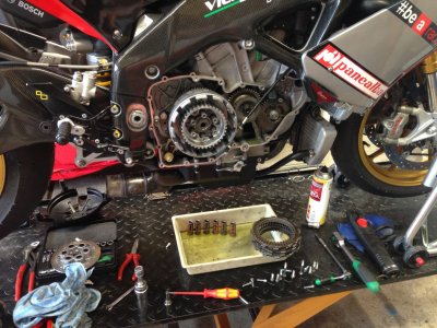

Hier noch ein paar Bilder . So sah das aus , nachdem Ausbau der Kupplung .

Upps, da fehlen wohl paar Teile von der Feder der Hoppingkupplung.
Freund von mir hatte an seiner Kawa einen Motorschaden, weil es die Reibbeläge zerstört hat und diese alles verstopft hatten.
Ei ei ei ei ei ...
