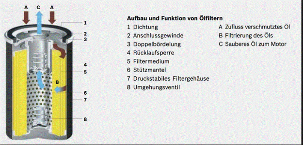

Wenn der Filter mal zugesetzt ist mit Müll gehts ungefiltert zurück zum Motor. Also alles weiter in die Lager usw.
Dann macht Ventil "8" auf.
Danke für die Erläuterung. Immer erfreulich dazu zu lernen. Wusste ich auch nicht dass so ein Umgehungsventil existiert.
Also sollte man, wenn der Ölfilter so zu ist dass das Umgehungsventil geöffnet hat, den ganzen Motor zerlegen um alle Lager reinigen zu können. Sehe ich das richtig? Oder reicht es frisches Öl einzufüllen, die Lager damit alle durchzuspülen und dann vorsichtshalber nochmal einen Ölwechsel.
Denn musst komplett zerlegen und die ganzen Kanäle durchspülen.

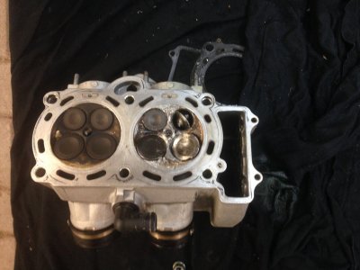

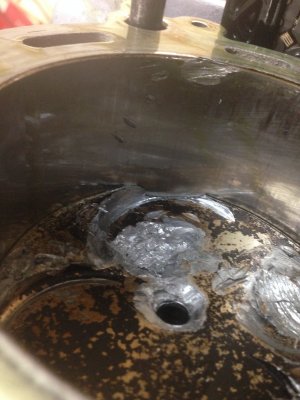

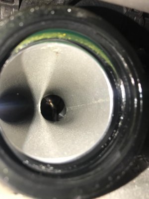

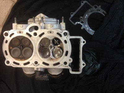

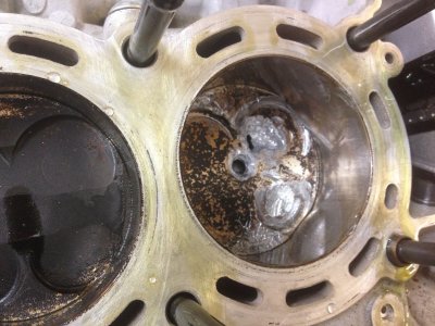

Hallo Gemeinde.
So ich habe jetzt den Zylinderkopf demontiert, und wie man sieht ist alles ziemlich kaputt. Kann man so was reparieren von einen gescheiten Motorenbauer ??. Hat einer von euch schon mal gemacht ??.
Was sagt ihr dazu , lieber alles neue ???.. Um Vorschläge wäre ich euch sehr dankbar..
Vielen Dank...

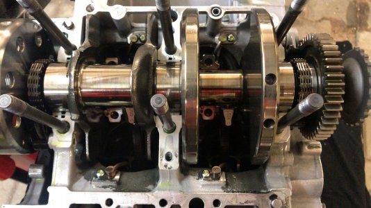

Hier noch ein Bild. Die Kurbelwelle ist soweit ok. Wenigsten etwas Positives ....
