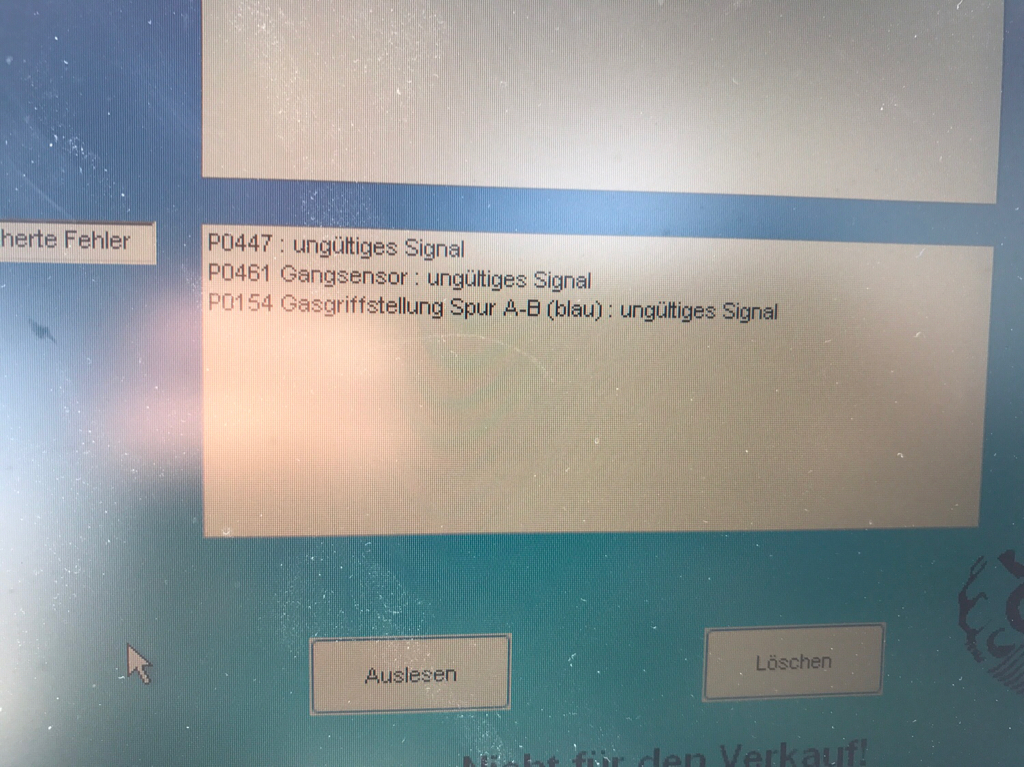

moin...............ich beobachte die Problemmeldungen mit dem IRC Blipper nun eine Weile. Ich habe selber so ein Ding und habe es Aufrund der vielem Fehlermeldungen nicht verbaut. Ich bin der Überzeugung, dass dieses System im derzeitigen Zustand nicht sicher ist. Ich halte es für gefährlich wenn es zu völlig überraschenden und unkontrollierten Gasstössen kommt und das wird vielfach von Leuten berichtet bei denen das System eine Weile perfekt funktionierte. Ich glaube das es neben der mangelnden Kompatibilität zu manchen AP Steuergeräten noch ein Abschirmungsproblem gibt.
Ich wäre daher dankbar wenn Alain den IRC Leuten folgendes mitteilt:
1. Bitte Firmware upgraden die es erlaubt die Blipfunktion auszuschalten und das Teil nur als QS laufen lassen können im Falle , das es Probleme gibt. Das sind ein paar Zeilen Code und das ist sehr schnell zu machen.
2. Kürzung der Kabel und Abschirmung der Kabel und der Bippereinheit. Für mich sind die Störfelder der Zündspulen die Ursache für die Fehlfunktionen des Blippers und gilt es aus meiner Sicht zu lösen.

Sehr gute Ideen. Ich habe meinen jetzt ausgebaut und habe keinerlei Probleme mehr. Kein Ruckeln, keine Aussetzer keine Fehler.... und gefühlt ist die Gasannahme auch direkter, kann aber auch täuschen.Vorallem ist der Kopf wieder frei.
Blöde Frage in Richtung Zündspulen...
Die neuen 17er Modelle mit Blipper haben an jeder Zuleitung der Zündspulen Ferritkerne zur Störungsunterdrückung installiert. Hier wurde wohl werksseitig das Problem von Aprilia erkannt. Die Dinger kosten bei Wendel nicht die Welt... um die 12 € glaube ich. Hat das jemand mal nachgerüstet und damit probiert?

So einfach ist es nicht ... wenn es wie vermutet ein Wackler ist, dann nützt dir das Abschalten der Blipperfunktion nichts. IRC, Paulich & ich sind an der Sache dran. IRC hat uns mal Testanweisungen gegeben, die testet nun Paulich in Kürze
News folgen
@Renè: Guter Hinweis, spreche IRC mal drauf an ..,.
