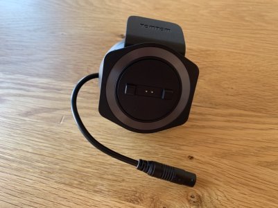

Die Aufnahme fürs eigentliche Navi hat ja nur den Rundstecker, am anderen Ende mit den beiden offenen Kabelenden. Dieses Kabel würde mit dem hinter der Kanzel vorbereiteten verbunden werden. (Bild 1)
Aber was passiert damit, wenn ich alles abmontierten will? Das bleibt ja immer dort hängen, und aufgerollt irgendwo ankleben 🤔

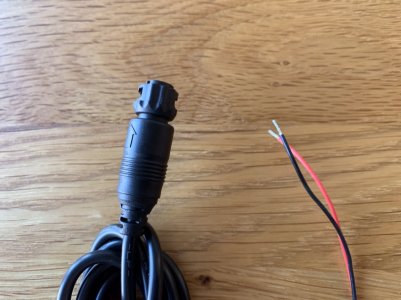

Bei Verwendung der USB Buchse habe ich das zweite Kabel zur Verfügung. (Bild 2)

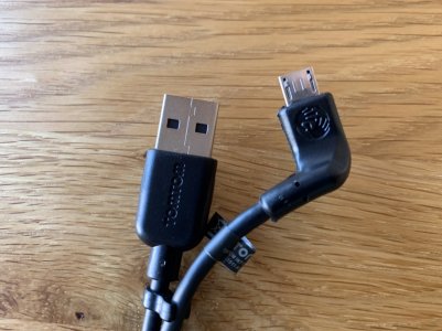

Benötige ich dann überhaupt die TT Navi-Aufnahme? (Bild 3)
Geladen wird das Navi ja über den Micro USB?!

Hat dein TT Rider eine Mini USB Buchse? Ich habe ein TT Rider 50, der kann nur über die Halterung (dein Bild 3) geladen werden. Falls dein TT direkt über das USB Kabel geladen werden kann (einfach mal an einem USB Handy Netzteil ausprobieren), würde das auch an der Zubehör USB Buchse der Aprilia funktionieren.

Bild 2 nenne ich mal Micro USB, hab es darüber zuhause geladen, da es beim Update am Netz hängen muss.

Der TT kann über das Kabel an der Halterung mit 12Volt verbunden und geladen werden. Die Umwandlung macht die Halterung.
Ohne Halterung wird das TT mit dem Miniusb-Anschluß geladen.
An der Halterung kann der Mini USB Anschluß nicht genutzt werden.
Schließ das beiliegende Kabel mit den offenen Enden an den Stecker im Cockpit für die USB Steckdose an.
Wie und wo der zu finden ist, findest Du hier in einem Thread.
Am Anfange hatte ich meinen TT direkt an die Batterie angeschlossen und das Kabel unter dem Tank nach vorne verlegt.
Ist aber nicht die optimale Lösung da die Halterung Strom zieht und so die Batterie leert.

Servus Andreas,
nein ich nutze keine USB Dose.
Ich habe nur das kleine Dreieck abgeschraubt und das TT-Kabel mit dem Anschluß verbunden, in das Dreieck an der Unterseite eine kleine Ausparung
gemacht durch die das Kabel nach aussen geführt ist. Also nix mit Kanzel abbauen.
