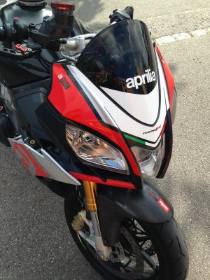

Jetzt muss ich noch den Bugspoiler machen... Carbon mag ich irgendwie nicht, würde gern weiter mit der Farbe arbeiten. Was haltet ihr davon?
Anbei noch ein Bild
Sieht ja Top aus. Ich Persönlich würde weiter machen . Meine Gelbe kommt auch komplett in Factory Design . Heckverkleidung , Seitenverkleidung und Aufkleber sind schon bestellt. Wenn die Teile da sind wird der Tank und Felgen lackiert. Fehlt dann nur noch die Front . :) Gruß
Ja möchte nun gern die Felgen rot/orange pulvern lassen und dann den bug wie bei der Factory lacken lasse.
Aber den Frontumbau würde ich kein weiteres mal machen... steht in keiner relation zu den Kosten...

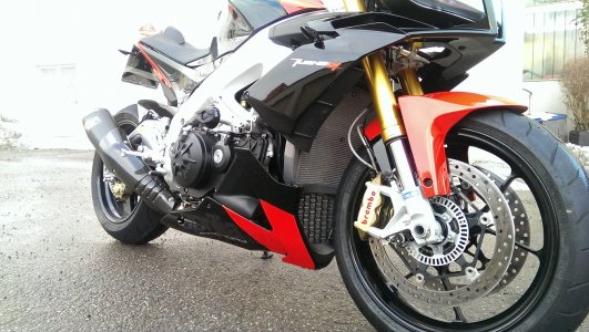

Bin grad am überlegen ob ich den bug und Seiten so machen soll wie du oder so Ca. 10-15cm Luft zwischen bug und Seitenteil lasse...
Hab da ein Bild gefunden von einem User.
Hoffe dich stört es nicht wenn ich es mal zum Bsp. hier Anhänge, wenn doch kurze pn und ich nehms raus. Danke
