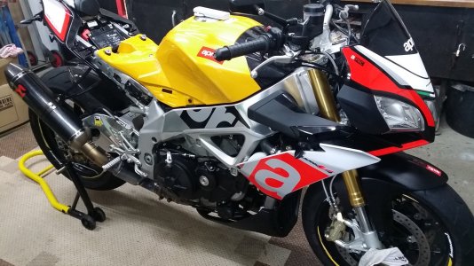

Hallo Gemeinde.
Also umbau ist fertig, es geht alles.
Der größte aufwand ist alles zerlegen und hinschrauben.
Verkabelung ist nicht wild.
Wenn alle Aufkleber auf der tuono drauf sind stell ich Bilder rein.
Sehr große unterstütztung und technischer Berater geht an firma Zweirad knoderer danke Peter.

Trotzdem paar Bilder wie es gerade ausschaut.
http://www.directupload.net/file/d/4179/ypleigj9_jpg.htm
http://www.directupload.net/file/d/4179/zerwve2y_jpg.htm
http://www.directupload.net/file/d/4179/ywqubww5_jpg.htm
http://www.directupload.net/file/d/4179/osn27xi5_jpg.htm
Warte seit Monaten auf die restlichen aufkleber.
Hinz

Habe bilder nur noch keine Schöne von der Auflösung, Handy ist nicht so gut.
aber kommt noch.
