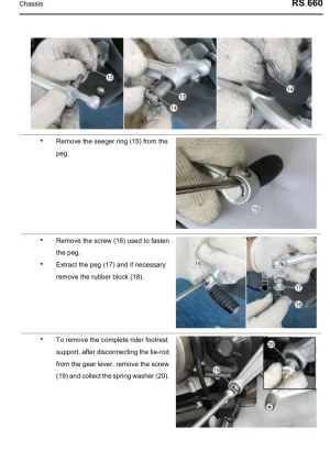

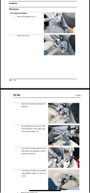

Mit einem (schmalen) Schraubenschlüssel zwischen Schalthebel und Stange rein, dann kannst due den Kugelkopf rausschrauben. Ist auf deinem Bild etwas durch den schwarzen Gummi verdeckt.
hier sollte alles sein was du brauchst…
An der kugelkopf vom schaltgestänge ist einen Draht Clip, den muss du entfernen, und dann kannst du der Schaltgestänge vom Schalthebel abziehen.
