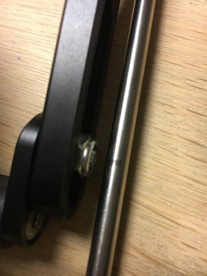

Also, seit gestern Abend habe ich nun mal die linke Anlage mit in die Wohnung genommen und habe dabei noch ein zweites Problem ausmachen können. Die Kontermutter des Mitnehmers schleift auch am Gestänge, Laufspuren auf dem Gestänge sind vorhanden - vgl. Bild. Um diesen Problem zu begegnen ist eine flache selbstsichernde Mutter notwendig. Die mit einzige die ich auf die schnelle google-Suche gefunden habe ist diese hier aus dem Fahrwerksbereich. http://www.s-tech-racing.de/fahrwer...6x-fuer-druck-und-zugstufe?ffRefKey=GW0smas0- zuzüglich müsste auch noch die Schraube gegen eine kürzere getauscht werden. DIN985-Muttern (niedrige Form) in M6 sind 6mm hoch, die aus dem Link sollte 3,2mm hoch sein. Wer eine andere Bezugsquelle kennt mit Höhen um die 3-4mm darf sich gern` melden.

Muss ich morgen mal gleich gucken... Sollte ja machbar sein ne flachere Mutter zu finden
Also vorweg, Projekt beendet!
Habe sie zum funktionieren gebracht! Eine niedrige/flache Kontermutter für die linke Fußspitze, sowie nochmal ein paar zehntel Millimeter am Gelenkauge geschliffen und es funktionierte zufriedenstellend mit dem Zurückschalten.
