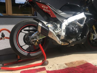

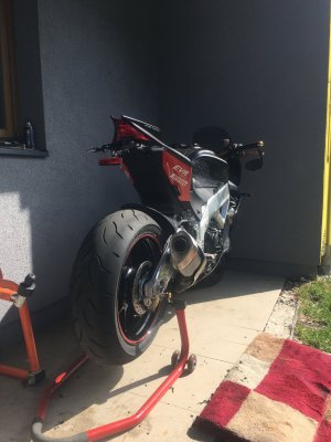

Habe mich dank der zur Zeit herrschenden Langeweile auch mit meiner Flex verabredet und meinen Originalen Topf beschnitten, war nach dem empfohlenen 5cm cut -> heften -> probieren noch nicht ganz zufrieden und hab nochmal geflext. Am ende hat er ca. 10 cm verloren bis ich zufrieden war, mir war natürlich klar das es mit dem Durchmesser schwierig wird und ich die Aussenhülle an der Unterseite längs auch schneiden muss. Da ich aber einen Topf ungenützt liegen hatte wars mir den Versuch wert und am Ende hat es auch geklappt -> natürlich nicht ganz ohne fluchen.
Eine Frage hätte ich noch an die begnadeten Flexer hier im Forum: welchen Auspufflack verwendet ihr ? Bin mit meiner Wahl nicht so 100%ig zufrieden gewesen.
Grüße, Tom
