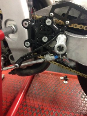

hi...................werde ich machen. Wir sind grad dabei die Standardlösung noch so anzupassen, das die Schaltwege Ok sind und es mit dem originalen Quickschifter läuft. der erste Schalthebel hat dafür nicht wirklich getaugt weil zu lange Wege.............wir waren mit dem ersten Design zu konservativ. Mal sehen ob das was die Fräss-Maschine diese Woche ausspuckt so funktioniert wie gedacht :)
