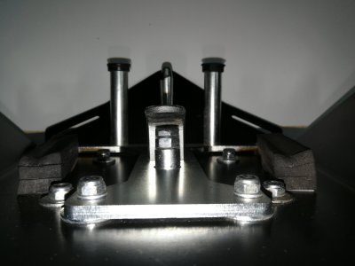

Mein erstes Problem war, dass sich die Gummipuffer im vorderen Bereich immer wieder geloest haben. Ich habe diese dann zuerst angeklebt und spaeter durch etwas haertere Anschlagpuffer ersetzt. Letzere haben den Vorteil, dass der vordere Teil des Racks leichter raus und rein gleitet.
Hier mal ein Vergleich Original (links) mit geaenderten Puffern(rechts):
Die Neuen (rechts) haben durch den breiteren "Nibbel" einen besseren Halt und muessen nicht mehr geklebt werden:
Bei mir waren die original Puffer verschieden hoch (5 vs 6 mm). Der neue Puffer ist 5mm hoch.
Das entsprechende Loch am Sportreack ist bei mir ca. 9,6mm im Durchmesser.

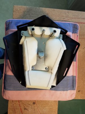

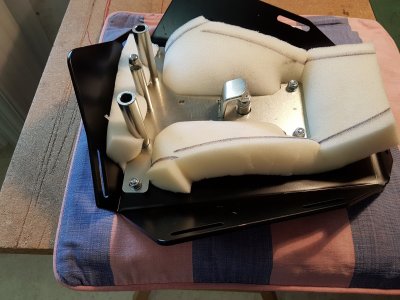

Ich dachte ich mache mal einen Thread zum Hepco-Becker Sportrack auf.
Obwohl es eine wirklich praktikable Option ist Gepaeck auf dem Heck zu transportieren, bin ich mit der Umsetzung nicht ganz zufrieden. Ich habe mich deshalb entschlossen ein paar Umbauten dran vorzunehmen, aber auch ueber die - aus meiner Sicht - Probleme/Unschoenheiten zu schreiben.
Ich habe im Forum keine Bilder vom Innenleben des Sportracks gefunden, das will ich erstmal nachholen:
Anhang anzeigen 31420Anhang anzeigen 31421Anhang anzeigen 31422
Das ist der recht massive Unterbau, der sich unter der Platte befindet, welche sonst auf den Bildern zu sehen ist.
Ist das original H&B? Das sieht ja aus wie aus 'ner Dorfschmiede. :-o

Das Sportrack hat mich auch nicht 100% überzeugt. Habe mir jetzt mal bloss die schwarze Alu-Platte bestellt und werde diese dann, ev. mit einer Zwischenplatte (Distanz) direkt auf den Soziussitz schrauben. Werde dann Fotos posten, wenn ich soweit bin.
Gruss Piri
