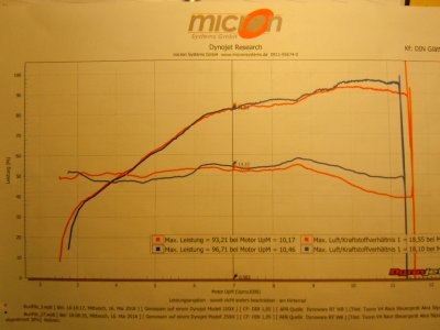

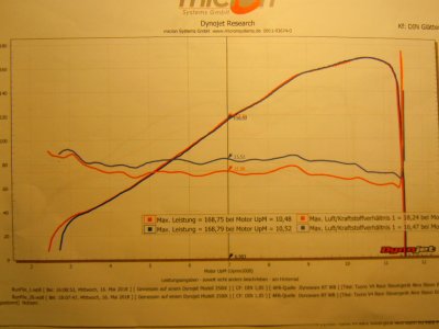

war letzte woche auch bei micron mit meiner 16er tuono , kenn ihn auch schon länger bisher immer zufrieden , hab das race steuergerät am prüfstand abstimmen lassen anfang und endmessung hatte sie 168 ps, aber ab 7000 u/min hat er 6 ps gefunden. real läuft sie ab 8000 u/min wie der teufel und nochmals um einiges spontaner am gas, ein unterschied wie tag und nacht :-)

Also diese Aussage widerspricht sich ja mal komplett. Anfangs + Endmessung gleich. Aber 6PS gefunden. Hat er die 6PS wieder weggeworfen.

vieleicht ungenau beschrieben , sie hat bei 7500 u 6 ps mehr, also vorher 64,02 PS danach 70,39 PS , werd mal foto machen und reinstellen
die bilder
