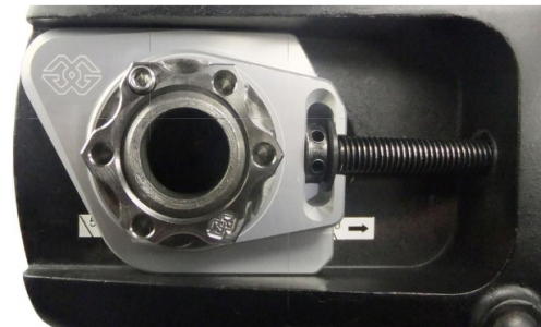

ich habe an meiner RSV4 2016 einen Lightec Kettenspanner verbaut. Allerdings habe ich jetzt das Problem, dass beim Zusammenbau die Radmutter nicht mehr vollständig aufgeschraubt werden kann. Es "fehlen" 2mm. Ich kann heute Abend mal noch ein Bild einstellen. Und ja, ich habe schon öfter die Felgen ein und ausgebaut - es ist alles richtig montiert
Ich habe die Dicke der Kettenspannerblöcke des Kettenspanners und des Apriliaoriginials im Vergleich nachgemessen und siehe da, der Lightec ist auf der Achs-Nicht-Gewindeseite 2mm dicker. Es ist aber das neue Modell - erkennbar am Design.
Hatte jemand schon das Problem? Wurde mir einfach der falsche Kettenspanner geschickt? Auf der Packung steht keine Modellbezeichnung drauf.
