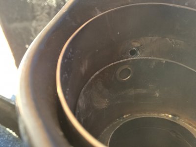

Hallo ich wollte heute bei meinem bodis den killer entfernen und da brach mir die befestigungs schraube... wollte ihn ausbohren aber bekomme ihn einfach nicht ganz raus... hat vlt jemand eine idee ohne dass ich das gewinde zerstöre??
Am besten mit einem Linksdrall ausdrehen
Oder zur Not einen konisch zulaufenden Schraubenzieher in dein gebohrtes Loch einschlagen dadurch löst sich die Schraube etwas und du kannst sie ausdrehen
Die beste Lösung wäre mit einem ganz kleinen Schweissbrenner schön warm machen. Dann kommt sie auf jedenfall raus.
Schlosserei oder so macht sowas bestimmt auf die Schnelle.
