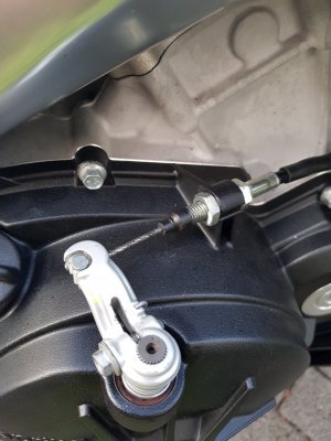

Ich habe an meiner Tuono Bj.2012 den Kupplungsdeckel getauscht, da ich dort eine Schramme hatte und mich diese optisch gestört hat.
Nun bin ich heute das erste mal wieder mit meiner Bella gefahren und musste feststellen, dass wenn ich z.B. den 3. Gang voll aufdrehe, die Kupplung nicht richtig packt. Sprich, bei 9000 oder 10.000 Umdrehungen springt sie noch leicht nach oben.
Auch kommt mir der Kraftaufwand am Kupplungshebel schwerer vor als vorher. Ist alle irgendwie komisch, da ich am Hebel oder auch sonst nichts verstellt habe.
Habt ihr evtl. aus der Ferne einen Tipp für mich?

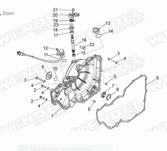

Hast da die Hebelei vom einen in den anderen Deckel umgebaut ??
Läuft der Zugpilz (22) sauber in der FührungKupplung.GIF ??
Ja, die Hebelei wurde von dem alten Deckel übernommen und der Zugpilz lief sauber und leichtgängig in die Führung
Zu wenig Spiel im Kupplungsseil.
Der Kupplungshebel sollte sich mind. 3mm bewegen lassen bevor das Seil zu spannen beginnt.
Bzw. Siehe Betriebsanleitung

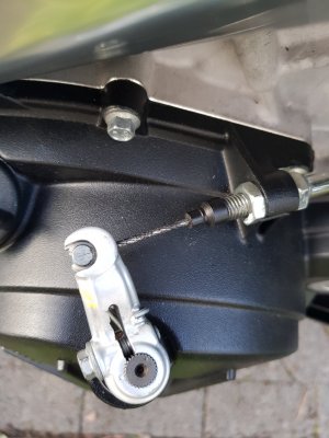

Außerdem hat die Welle am Kupplungsdeckel die falsche Position. Der Körnerschlag auf der Wellen und der Körnerschlag auf dem Aluhebel sollten zueinander liegen.
So wie das aussieht geht das aber gar nicht, da scheint die gesamte Welle eine falsche Position zu haben.
