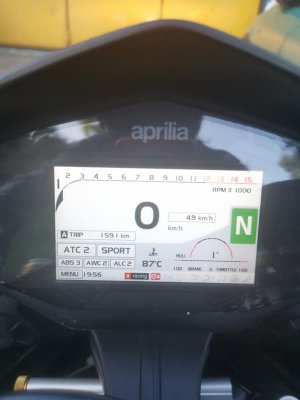

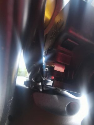

habe heute gefahrt 18 rf ab 3000rpm automat geht nicht mehr nur mit kupplung unte shalte machmal geht obe max bis 3000rpm fonksioniere und shifter amblem rot farbe ? wenn ich gass gebe shalte nicht motorrad jemand hat so problem ?ich habe hebel auch kontroliert alles normal. danke

Hallo @galip58 .
Du bist echt schwer zu verstehen. Deshalb kann ich nur vermuten, was Dein Problem mit dem Quickshifter (hoch schalten) und dem Blipper (runter schalten) ist.
Generell ist der Shifter/Blipper kein Automat, sondern ein Assistent. Das bedeutet, dass bestimmte Bedingungen für den Schaltvorgang vorliegen müssen, damit der Assistent sauber arbeiten kann. Wenn die Anzeige im Display orange/rot leuchtet, dann ist der Blipper deaktiviert und Du kannst ihn nicht nutzen. Kannst Du eventuell genauer schildern, in welchen Situationen das Problem besteht? Generell würde ich bei Drehzahlen um die 3.000 Umdrehungen im Leben nicht auf die Idee kommen, Quickshifter oder Blipper zu nutzen.
Vielleicht kannst Du folgende zwei Fragen kurz beantworten:
1.) Ab welchen Drehzahlen funktioniert der Quickshifter (hoch) bei Dir nicht richtig?
2.) Ab welchen Drehzahlen funktioniert der Blipper (runter) bei Dir nicht richtig?
Viele Grüße,
Georg
Rot wirds nur, wenn der Quickshifter kaputt ist (oder auch ausgeschaltet?).
Geh zum Händler, du brauchst einen neuen.
