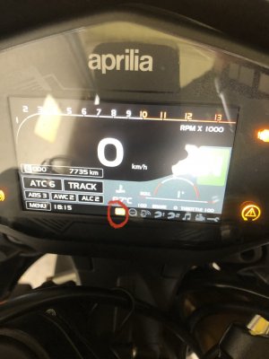

Nabend,
bei meiner Sonntagsausfahrt heute wurde das Symbol für den Quickshifter im Dash auf einmal rot. Sonst ist es ja immer nur orange wie auf dem Bild. Es blieb auch bis zum abstellen des Motors rot. Beim erneuten Starten war dann alles wie immer. Solange das Symbol rot geleuchtet hat, habe ich auf die Nutzung von Quickshifter und Blibber verzichtet.
Kann mir jemand erklären, was es damit auf sich hatte? In der Bedienungsanleitung finde ich dazu nichts.
Gruß!

Hatte das gleiche problem auch mal.
Hatte seitdem keine Probleme mehr damit also hab ich mich nicht weiter damit beschäftigt.
Evtl einmal nicht ordentlich geschalten und dann hat der Sensor ein falschen Signal bekommen.
Hatte ich auch schon 2 mal, und habe den Quickshifter jetzt in der Werkstatt kontrollieren lassen.
Rückmeldung steht noch aus
Ich hatte es einmal bei 2000km und einmal bei 3000km
Jetzt ist seit 4500km Ruhe
Problem war mit einmal Zündung aus und n weng warten gelöst
Bei mir hats genauso angefangen. Zuerst blipper sporadisch nicht funktioniert, dann ging er dauerhaft auf "rot" und hat den Dienst komplett quittiert. paar hunder km später hat dann der Quickshifter auch den Geist aufgegeben. Inklusive Gasaussetzer/Zündaussetzer unter richtig Last unabhängig vom Schalten alle paar hundert km mal.
Hab auf Garantie einen neuen qs bekommen, seitdem alles butterweich und problemfrei. Bei Laufleistung ca.5tkm

Der erste Sensor war bei mir fällig bei ca. 15'000 Km, Nr. 2 bei 29'000.. Hat bei mir genauso angefangen wie bei dir, bis der im Display rot angezeigt wird.
Mein jetziger (Nr.3) verbauter funktioniert seither Problemlos. Läuft bisher ziemlich Smooth. Und seither schon 10k Kilometer wieder gfahren und gschalten mit. Da gabs es bei den anderen schon früher Vorzeichen für ein baldiges Versagen...
Vielleicht eine gewisse Serie die Probleme macht?

Bezüglich Quickshifter..seit ich am Gestänge des Schalthebels nachjustiert habe tritt der Fehler deutlich weniger auf..wie schon mal gepostet.
Fährst Du Orginal Rasteranlage ich hab da auch mal justiert seither ist Ruhe
