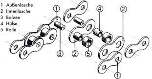

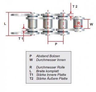

Kann mir mal jemand begründet erklären, warum man seine Kette äußerlich schmiert? Korrosions-Schutz bei Regen lasse ich ja noch gelten, aber ansonsten?
Damit die Rolle "R" geschmiert wird. Die hat keine dauerhafte Fettfüllung und ist nicht abgedichtet.
Zwischen Rolle und Gliederbolzen soll das Kettenspray rein laufen bevor es ablüftet.
Und auch das die Kettenglieder reibungsärmer über die Zahnräder gleitet.
Ich glaube, da liegt kein Denkfehler vorDer Kettenschmierstoff gelingt nach meinen Infos nicht in die Bolzen indem er durch die Dichtung fließen kann. Wäre ja logischerweise auch blöd, denn so eine Dichtung ist ja keine Einbahnstrasse und das Fett ist ja doof und weiss nicht wo es hin gehört, würde also auch den umgekehrte Weg gehen, wenn es durch Wärme wieder fließfähiger wird. Zudem gibt es zig Unverträglichkeiten zwischen diversen Lösungsvermittlern in den Kettenfetten, denn hier gibt es keine Norm.
Es geht nach meinen Infos um Korrosionsschutz und eben Reibungsverminderung an den Kettengliedern/Zahnrandzähnen. M. M. n. wird da nichts in den Bolzen "nachgefüllt" Zumindest nicht bei abgedichteten Ketten.

Vielen Dank erst einmal für die Erklärung. Allerdings stehe ich damit jetzt erst so richtig auf dem Schlauch. Ich dachte bisher immer, dass der Bolzen (der ja in der Rolle läuft) werksseitig eine Fettfüllung hat (also natürlich nicht das Bolzeninnere, sondern die Oberfläche des Bolzens), die über die O- oder X-Ringe abgedichtet wird. Somit macht eine Schmierung der Rolle für den Bolzen nun aber durch die Abdichtung gar keinen Sinn, oder? Kannst Du mir da noch einmal erklären, wo mein Denkfehler liegt?
