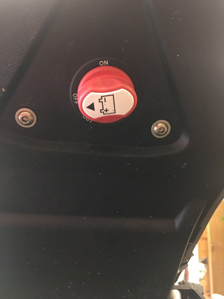

Nach Rücksprache mit BDK ist eine Relaislösung machbar, hätte jedoch bei einem Ausfall des Relais kein Backup, somit würde die Gefahr bestehen, das ungeregelter Strom einfließt. Muss jeder selber wissen. Meine Lösung ist den Minuspol manuell zu schalten, da kann nix schief gehen.
Hier wie es geht:
Gesendet von iPhone mit Tapatalk Pro

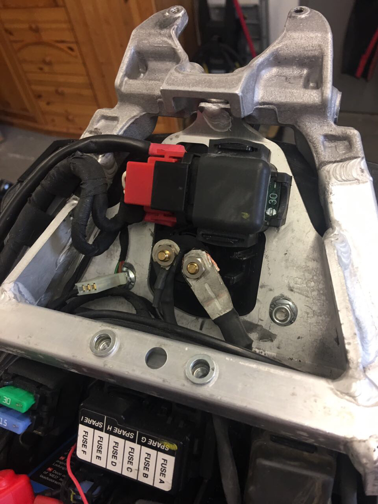

Ne.................das geht eleganter. Nimm die Relaisschaltung von Peter Kolmer. Die hab ich jetzt auch drin. Ich klemme nix mehr ab.
So Ihr Lieben, habe fertig!
Die Relais-Lösung hat mir doch keine Ruhe gelassen und nach intensiver Bauteil-Recherche und erfolgreichen Tests kann ich Vollzug melden. Das zum Einsatz kommende Relais hat eine mechanische Lebensdauer von 10 Mio. und eine elektrische von 100.000 Schaltungen bei Vollast. Da wir jedoch weit weg von Vollast sind, wohl ewig. Kontaktwiderstand liegt lediglich bei 50mOhm, somit auch absolut grüner Bereich. Kommt inkl. Anleitung und vorkonfektioniert verkabelt. Wer noch keine Relais-Lösung hat kann sich gerne bei mir via PN melden. Denke auch in ein paar Tagen im Shop verfügbar. Bitte habt Verständnis Preise schreibe ich hier nicht rein.
