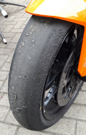

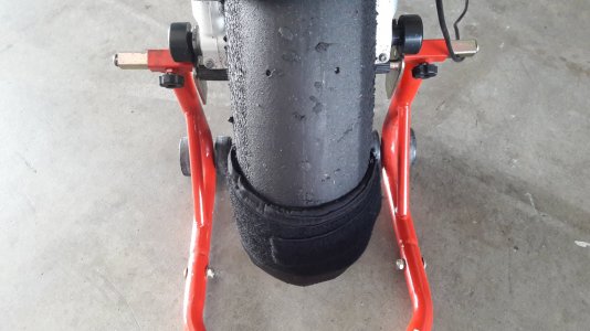

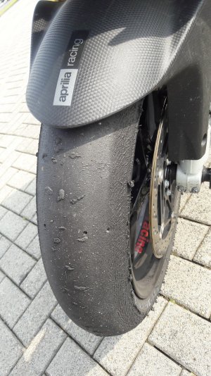

Oschersleben zum Beispiel mag keine Bridgestone V02.😜
So wie ich ihn verstanden habe, sollen es ja keine Slicks sein, oder redest du vom RS10 R?
...wieso meinst du das OSL keinen V02 mag?
Fahre viele Jahre dort den V02 und noch viele andere, der Chefguru bei Hafeneger empfiehlt sogar den V02 aber nach der Hälfte den hinteren drehen.
Weil ich da z.B. immer mit dem Vorderreifen Probleme bekomme, egal ob Tuono oder 1290 Superduke und egal ob soft oder medium.
Das Problem habe ich bei keiner anderen Marke.

@Monty1 , setze mal Fotos von meinen vorderen Reifen rein, der sieht Klasse aus, denke es liegt am Fahrstil, der passt nicht zum V02.
@Vanta4 , beim V02 hinten über 1,4 reißt er bei mir auf.
So Unterschiedlich ist die Welt.😅
