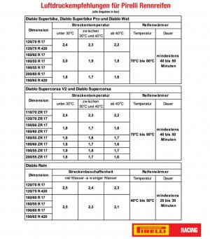

hi, kann mir jemand tipps geben welchen Reifendruck ich vorne und hinten für rennstrecke fahren soll .
super Corsa SP in c2 Mischung , fahrwerkeinstellung erstmal normal landstrasse , aber straff
danke
Evtl hilft dir das schonmal weiter
c2 Mischung ?
ok , kalt vorn 2,0 und hinten 1,3 oder heiß lt. der Tabelle
Die Kaltdrücke variieren ja je nach Außentemperatur, ich gehe immer nach dem Heißdruck
