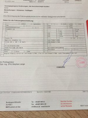

Wenn ich jetzt in meinen Fahrzeugschein die 200/55ZR17 (78W) neben meinen 190/55ZR17 (75W) eingetragen haben will, muss ich eine Komplettabnahme vom TÜV / DEKRA machen lassen und damit dann zur Eintragungsstelle (TÜV) oder kann ich einfach mit der Reifenfreigabe von Pirelli hin und das vorlegen?
