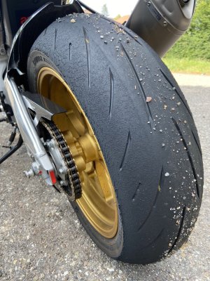

Bro hier fahren bestimmt viele (weit) außerhalb der StVO, sonst hätten wir diese geilen Kisten nicht
aber wenn du den sportlichsten Reifen seiner Klasse in 20 Minuten auf der LS mit 100 PS zum Überhitzen bringst würde ich entweder den Reifendruck dringend erhöhen (hinten minimum 2,5 bis maximum 2,9 kalt) oder mir Gedanken machen, ob ich bei einem Fehler nicht lieber im Kiesbett landen will, statt mich als Bumsklumpen um den nächsten Baum zu wickeln
