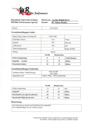

Hier findet ihr meine Fahrwerkseinstellungen, zur allgemeinen Beruhigung. 😉
Wenn du das bei Martin Bauer gemacht hast dann passt das sicher zu 1000%.
Außerdem reden wir hier dann ja nicht mehr über das Serienfahrwerk sondern du hast ja ein Cartridge Kit und ein neues Federbein, eingestellt vom Profi auf genau den Gewicht und auf Straßenbetrieb (laut Datenblatt)...
Ich finde auch dass man das am tadellosen Reifenbild sieht. Die eine Lippe die da am äußeren Rand aufsteht ist im fast abgefahrenen Zustand des Reifens kaum zu vermeiden.
Mir fehlen aber die Negativfederwege ;)

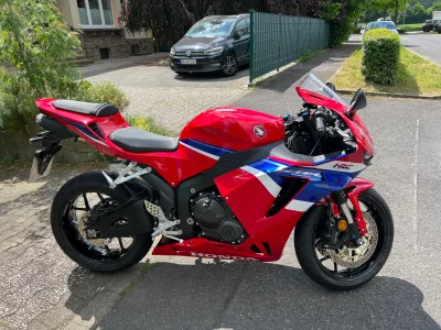

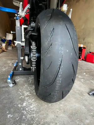

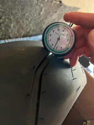

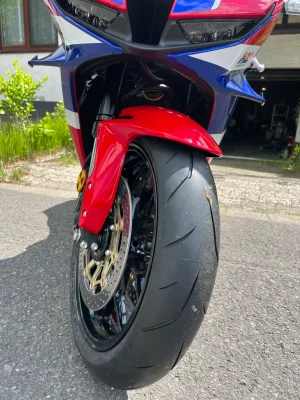

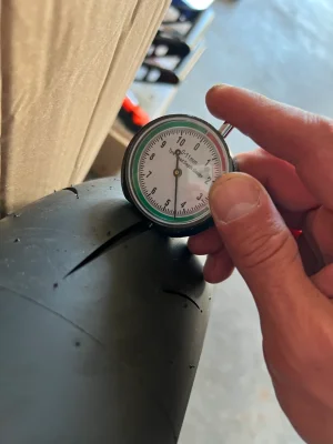

Reifenwahl ist keine Qual😉
Gerade frische Gummis für die 600er angebaut, wieder mein AVON 3D Supersport wie auf der RSV4💪
wie zufrieden bist du mit den Gummis? meine Rosso C.4 sind bald dahin🤪💸 und bis 31.05 gibt's noch bisschen Cashback... dann würde ein Satz gerade mal ~200€ kosten, preislich sehr interessant :unsure:
Ich habe mir den Hinterreifen in 200er Dimension für meine v4 geholt, vorne fahr ich noch meinen alten S22 deswegen kann ich nicht viel über das Handling sagen, aber grip hat der Reifen wenn er warm ist genauso viel wie der S22.
Profiltiefe deutlich mehr aber wie hoch der Gummi Abrieb ist kann ich nach 600km selber noch nicht sagen.
Optische Geometrie: sehr flach in der Mitte aber sehr steil an den Flanken, und ist als 200er auf der V4 Felge nur echte 190mm breit, was evtl. der Grund für diese steile Flanke ist
damit kannste meiner Meinung nach keinen Fehler machen, ich hab im Vergleich zu Pirelli Rosso Corsa 2 und Rosso 4, die ich auch schon gut kenne, keine Nachteile gefunden…
Ich habe den ersten Satz 2024 auf die RSV4 gemacht, nach dem Supercorsa und bin dort schon top zufrieden, hab bisher da ca. 2500km damit gemacht und bin noch weit entfernt davon wechseln zu müssen.
Damals gab es da kaum Tests, oder Infos, was mittlerweile ja anders ist.
Avon läuft ja mittlerweile bei Goodyear/Dunlop im Konzern, und das war deren erster neuer Wurf danach meine ich…
Ich hab damals einfach einen recht neuen Reifen mit vielversprechendem Profildesign mit viel Gummi auf der Straße und wenig Negativprofil gesehen und wollte die gerne ausprobieren.
Jetzt sind sie auch auf der CBR 600RR eingerollt und gefallen mir dort ebenfalls.
Bleibe ich erst mal bei, für beide Bikes!
