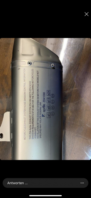

Ich könnte einen Akra Topf welcher Serie auf einer RSV4 19/20Factory war haben.
Darf ich den denn einfach auf meine Tuono Stecken?
mir gehts einfach ums legale am Ende. Weil beim Serienverbauten Akra ist ja keine Abe oder ähnliches dabei.
Hab euch mal noch ein Bild von der Rückseite des Topfes angehängt.

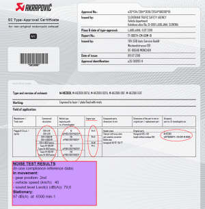

Das Gutachten hab ich mir angeschaut, da wird nur die E26 Nummer aufgeführt
Diese Nummer gibt es aber auf dem Serienakra nicht.
Von dem her weiß ich nicht ob das was bringt.
Schau mal oben - dort habe ich den Akra Link mal eingefügt !
Ganz unten rechts kannst Du die Dokumente (2.-Stück) einsehen und ggf runter laden !!
Mehr dazu gibt es nicht ... !
Das hab ich gefunden leider auch nur e26
Aber ich denk mal wenn da E1 für Deutschland drauf steht ist das kein Problem.
Hab den selben Topf an meiner rsv4 20 Factory. Und auch da ist kein Gutachten mit dabei gewesen
Hab mir das Gutachten mal angeschaut da steht dabei getestet mit einer rsv4 2017 da hatten die doch noch 1000ccm oder nicht ?

Da der OEM RSV4 Factory Akra aber nur ne Aprilia Teilenummer und ein e1 und paar andere e+Ziffer hat, heißt es ja nur das dieser z.b für Deutschland zugelassen ist, aber nicht ob auch für das Moped etc…
Der zum Kauf verfügbare Akra hat eine e26 plus noch welche Zeichen die man dann prüfen kann.
Einfach hoffen das die Rennleitung entspannt ist ? 😅
