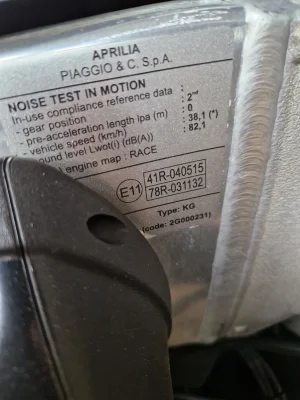

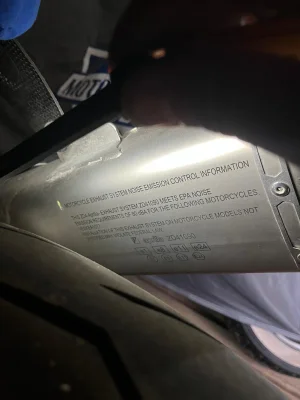

Hey stehe vor der selben Frage ist bis jetzt jemand in der Schweiz in eine Kontrolle gekommen mit dem Euro 4 Akrapovic also der von der Rsv4 E4 auf der 1100 Tuono E4 montiert ist? Habe das selbe Problem und wohne in der Schweiz. Muss in 3 Wochen zur MFK (Tüv). Gibt ja für die originalen Akrapovic Euro4 Titan ab au dem Aprilia Racing Zubehör kein Gutachten. Habe dir Tuono so gekauft. Original Endschalldämpfer ist auch vorhanden. Möchte aber die Akrapovic E4 Titan immer fahren und das ohne Probleme zu bekommen.
Danke euch
