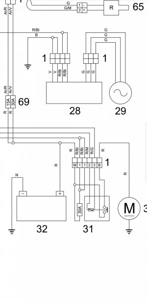

Das reicht zum starten. Klemme 50 am Anlasser, liegt da Spannung an? Amperemeter besorgen und Stromaufnahme am Anlasser beim Startvorgang messen. Motor dreht mechanisch durch?
Da gibt es keine Klemme 50 und keinen Magnetschalter.
Da Starterrelais leitet den Starterstrom direkt an den Anlassermotor.
Da ist auch nur 1 Kabel am Anlasser, und zwar + vom Starterrelais.
Masse kriegt er über den Motorblock.

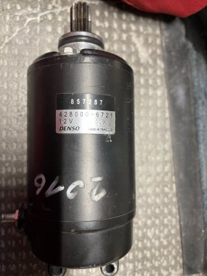

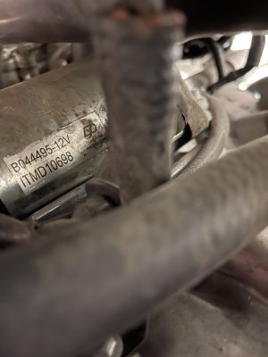

So. Verkleidung ist runter. Nen Anlasser habe ich auch. Wie man an den eingebauten richtig dran kommen soll ist mir ein Rätsel??? Der neue Starter hat ne andere Nummer. Weiß jemand anhand der Bilder ob der passt??
Also, ich habe eine Tuono. Ist das gleich aufgebaut? Weiß das jemand? Stromkabel von unten lösen. Befestigungsschrauben von links lösen und den Anlasser dann nach links wegziehen...
