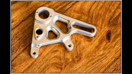

Es ist wie gesagt wünschenswert, dass der Halter etwas Spiel hat. So kann er sich auch setzen und perfekt ausgerichtet werden. Wichtig ist nur, dass die Schraube nicht an der Unterlegscheibe ansteht.
Optimal wäre, dass ihr das Set ganz anzieht, bis die Schraube unten "ansteht", das ganze leicht Spiel hat, die Schraube beim Anziehen deutlich versenkt bleibt.
Es ist wie gesagt wünschenswert, dass der Halter etwas Spiel hat. Wichtig ist nur, dass die Schraube nicht an der Unterlegscheibe ansteht.
Genau dafür müssen die Schrauben minimal gekürzt werden. War kein Akt und mit einer Feile in einer Minute erledigt.

das Schnellwechselsystem was gerade von Inntal Moto angeboten wird... hat das irgendwas mit deinem zu tun? Der Träger sieht deinem auf den ersten Blick verdammt ähnlich...!
Hallo René :)
Sind ja auch meine Fotos ;)
Sergio & ich haben das zusammen aufgezogen, um auf Stückzahlen zu kommen & den Preis zu senken.

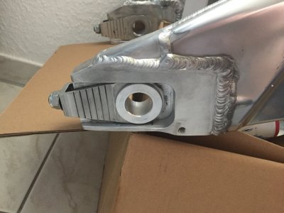

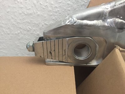

ich habe gerade meine Schwinge vom Gerd Böckers wiederbekommen.
Weißt jmd. (vielleicht @dslr und/ oder @Henning #17 oder gerne auch @ jeden Anderen der dazu was sagen kann ), ob das Hinterrad Schnellwechselsystem auch noch nach der Bearbeitung vom Gerd mit den R6 Kettenspannern passt oder, ob es da Probleme geben wird (z. B. mit den Achsblöcken)?
Die Achsblöcke passen nicht, die sind im R6 System hinfällig. Den Bremssattelträger kannst du natürlich nutzen.

Ok, danke dir Henning.
Hoffentlich ist das gute Arbeit - werd ich ja erst beim Umbau und fahren merken.
Glaube Gerd meinte mal was von 40 mm.
