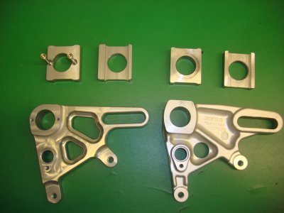

RSV4 Bremssattelträger - Einbauhilfe - Schnellwechsler "light" ....
Vorder- und Hinterachse sind dann beide von rechts zu öffnen & schließen.

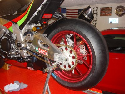

kurzes Feedback noch von mir - interessanter Weise dreht das Hinterrad nun leichter als vorher !?
Carpe Diem :-)

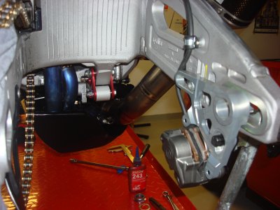

EINBAUTIPP von meiner Seite & mir.
1. Schraubenspitze mit etwas Locktite mittelfest versehen.
2. Die Fixierschrauben nur leicht & handfest zudrehen, damit das System noch etwas Spiel hat, nicht "festziehen".
Nach dem die Schrauben anliegen ca. viertel bis halbe Umdrehung wieder lösen, das Spiel reicht aus.
3. Immer darauf achten, dass die Schrauben versenkt bleiben und Achsmutter/Unterlegscheiben auf dem ganzen Block anliegen, wenn ihr die Achsmutter anzieht!! Die Schrauben werden fast vollständig von der Unterlegscheibe/Mutter abgedeckt und können also nicht verloren gehen.
Mit hilfe der Achsspitzen geht es noch viel einfacher.

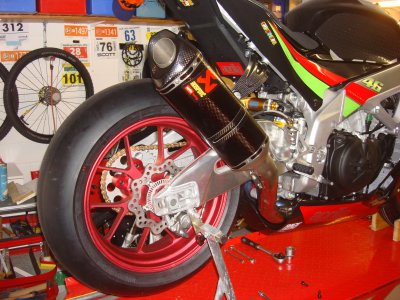

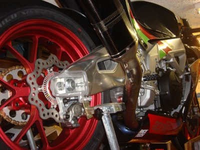

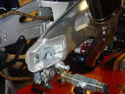

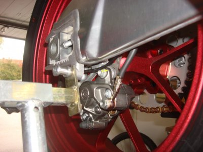

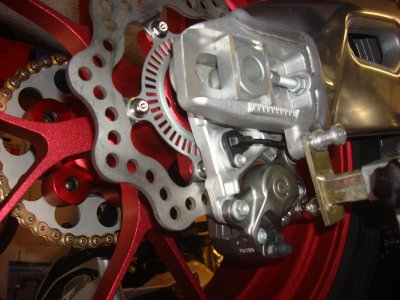

Habe gestern den Bremssattelträger montiert.
Tolles Teil, fast zu schade ihn einzubauen, man sieht ihn ja nicht mehr.
Der Radwechsel geht echt deutlich besser!
Juchu, die Schwitzerei an der Renne hat ein Ende.
Ich freue mich schon auf den nächsten Reifenwechsel.
Herzlichen Dank Alain !!!

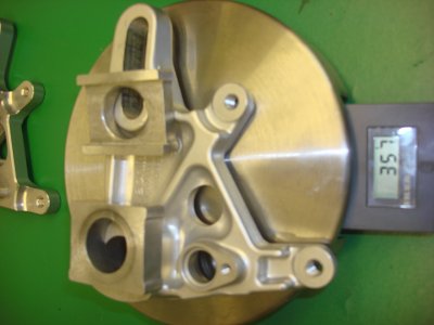

Guten Abend

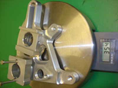

Habe die Teile Gestern montiert und passt alles Top.Es scheint die Aprilianer haben auf Jg.2017 Gewichtsmässig nachgebessert.Schlappe 3Gramm werden gegenüber dem Originalteil eingespart.Der Radwechsel ist damit aber Supereasy.
Vielen Dank Alain für das parktische Teil
Grüessli Roli

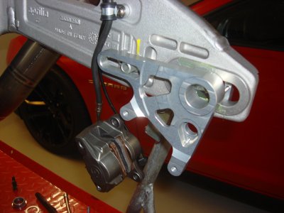

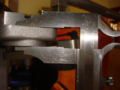

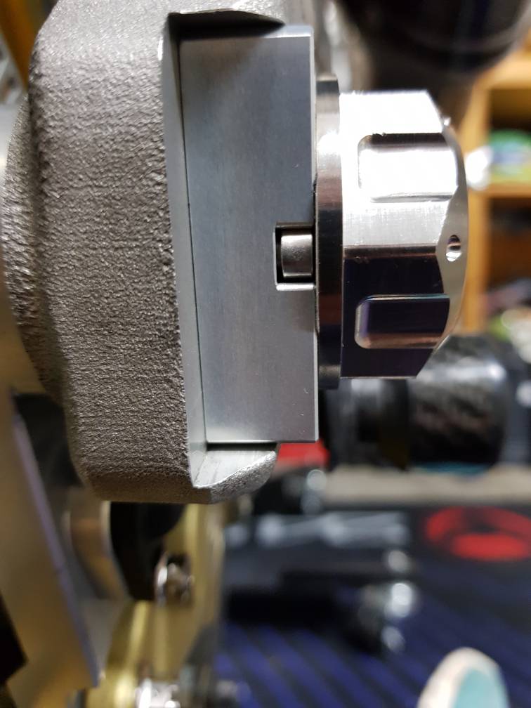

Guten Abend, heute mal angebaut . Mir ist allerdings aufgefallen, das ich die Schrauben nicht so anziehen kann das der Halter kein Spiel mehr hat . Ich habe das Gefühl als wären die Schrauben zu lang bzw.das Gewinde im Halter nicht tief genug. Wie man auf dem Bild sieht liegt der Schraubenkopf nicht an ,obwohl die Schraube fest angezogen ist . Ist das so gewohlt?
LG Norbert
War bei Mir auch so.Schrauben um 2mm gekürzt.Vielleicht ist die Schwinge an der Achsaufnahme schmaler bei den neueren Modellen
und darum passts bei manchen.(älteren?)
