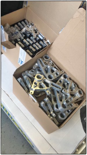

So, die Schnellwechsler sind fertig gestellt und werden diese Woche noch geliefert.
Ich werde die Teilnehmer der Bestellrunde somit in kürze Anschreiben zwecks Lieferadressen und Zahlungsadressen.
Gruss & Danke
Alain
