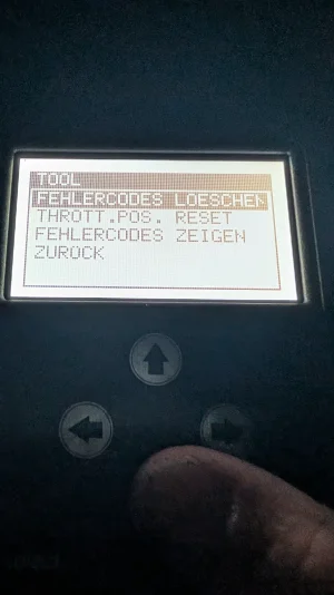

Ich tippe auf das 2. von oben. "Throttle Position Reset" == "Gasgriff zurücksetzen".
Aber ich kenne dein "Tablet" nicht, daher ohne Gewähr.
Mein Tablet sieht anders aus und da gibt es defintiv die Funktion mit dem Gasgriff anlernen :unsure:

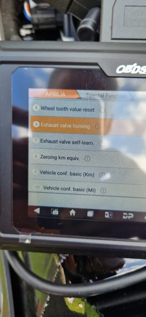

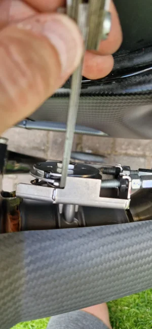

Die Auspuffklappe stelle ich so ein, wie es im Handbuch beschrieben ist. Das Diagnosegerät heißt OBDStar iScan Aprilia. Es gibt verschiedene chinesische Anbieter, bei denen man es kaufen kann. Der Support der Verkäufer ist erfahrungsgemäß sehr gut, falls es einmal Probleme geben sollte.
Man kann zudem weitere Fahrzeugmarken freischalten lassen. Ich selbst nutze das Gerät allerdings nur für meine Aprilia. Bei anderen Euro-5-Modellen – zum Beispiel meiner KTM – kann ich es aber ebenfalls verwenden, um Fehler zu löschen, ohne zusätzliche Software installieren zu müssen.
Meine KTM wirft nach dem Anlassen gerne mal die Motorkontrollleuchte an, und dafür ist das Gerät wirklich praktisch.

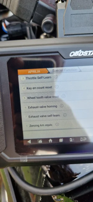

hier noch die Excel was man mit dem Gerät alles machen kann
Hier eine kurze Anleitung.
Man könnte das Gerät zwar auch auf Deutsch umstellen, aber die Übersetzung ist eher mittelmäßig – auf Englisch ist es deutlich verständlicher.

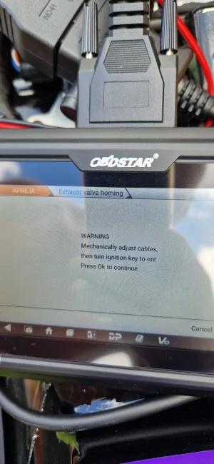

1. „Exhaust Valve Home“ auswählen
– Die Auspuffklappe fährt in die Grundstellung.

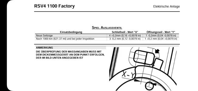

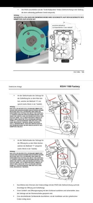

2. Auspuffklappe gemäß Handbuch einstellen
Fühlerlehre verwenden
X-Wert auf 3 mm einstellen (untere Schraube)
Y-Wert auf 1 mm einstellen (obere Schraube)
3. Danach das Self-Learn-Programm starten
– Durchlaufen lassen, und damit ist die Einstellung abgeschlossen.
