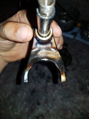

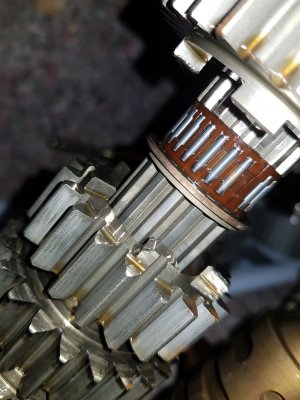

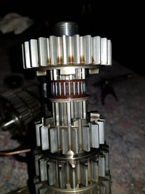

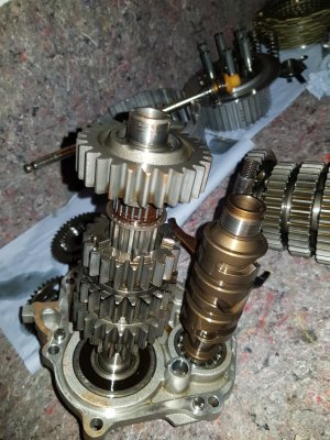

Habe mein Getriebe ausgebaut.. der sieht nicht mehr schön aus.. lade mal paar Bilder hoch, sagt einfach mal was dazu..
Mir sind da mehrere Sachen aufgefallen..

Was auf die Schnelle und anhand der Bilder zu erkennen ist: Schaltgabeln + mehrere Zahnräder (Klauen) verschlissen.
Also ich denke das das springring abgegangen ist, weil als ich das Getriebe rausnehmen wollte es in die ölwanne gefallen ist..
Deswegen hat die Übersetzung nicht mehr gestimmt und mir den schaltgabel verheizt hat samt Rollen..
Nachdem das mit dem Getriebe passiert ist war ich viellicht noch 15km damit unterwegs..
Glück im Unglück, wäre ich länger damit gefahren hätte ich das komplette Getriebe verheizt..
