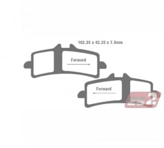

Ein Belag oder ne Scheibe kann doch nicht zu dick sein, oder!? Die bei EBC und bei TRW müssten doch wissen was sie machen.
Hier wären ja die Maße. Serie weiß ich nicht.
Du sollst die Beläge messen und nicht was auf der Packung steht. Nie alles glauben
