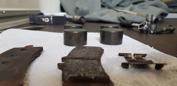

So, hab jetzt mal einen Sattel zerlegt. Und das ganze sieht so aus. Sattel hab ich einmal an den Dichtringen rumgeputzt, Kolben hab ich original so rausgeholt. Jetzt mal ehrlich, das ist doch alles andere als dreckig. Daran kann es doch nicht liegen.
Was hast denn da für Beläge drin ??
Ok, das mach ich.
Scheibe ist übrigens auch komplett mittig im Sattel, das kann man auch schonmal ausschließen.

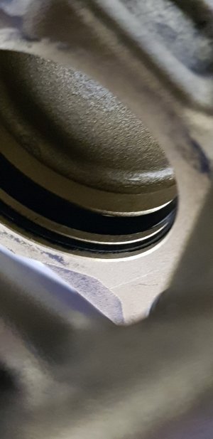

Kann mir denn mal einer hier erklären was, bzw welches Bauteil genau dafür sorgt das die Kolben bzw die Beläge zurück gedrückt werden.
Habe mir eben diesen Artikel durchgelesen und bin nun nur noch verwirrter. Ziehen allen Ernstes die Dichtringe im Sattel den Kolben zurück? Dann müsste man ja die direkt mit tauschen.
http://www.motorradhaus-timm.de/bremse.html
Heißt, wenn die beiden Ringe hier ausgelutscht sind ist er entweder undicht oder, wie in meinem Falle, stellen sich die Kolben nicht mehr zurück?
Dieser dickere Ring holt den Kolben zurück??
Kann das der Fehler sein den wir suchen?? Dann würde ich nämlich direkt neue rein machen, um das direkt auszuprobieren.
Sind da nicht Kolbenrückholfedern drin?
Ne, Spaß. Es sind die Dichtringe. Wenn schon alles auseinander ist, würde ich die tauschen.

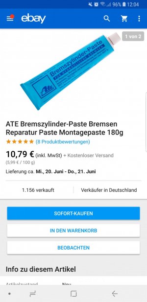

Es gibt von Ate zB extra eine Paste.
Bei den neuen Ringen ist auch extra Zeug von brembo dabei zuein setzen
