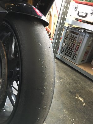

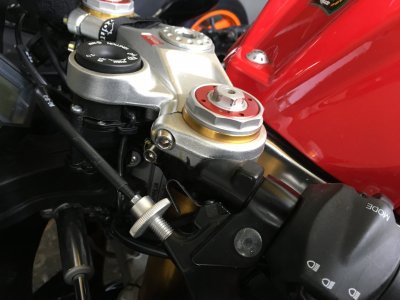

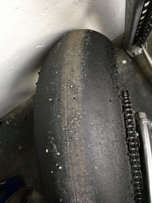

War heute in der Garage und hab mal ein paar Fotos vom Gabelüberstand sowie den Reifen vorne und hinten gemacht.
Schau mal im Handbuch. Für die Rennstrecke wird von Aprilia selbst empfohlen: 3 Ringe durchstecken bei der RF (ist das die Seriengabel oder RF Öhlinsgabel? Meine Angaben gelten für Öhlins).
Ich hab sogar 4 Ringe durchgesteckt, belaste aber das Vorderrad aufgrund Fahrergröße und -gewicht auch sonst nicht wirklich.
Wenn du das "handbuch-mäßig" einstellst, macht die schon viel weniger Männchen!
Reifenbild schaut doch i.O. aus, aber was ist das für ein Reifen? Erfahrungsgemäß schaut z.b. der Brückenstein V02 praktisch immer gut aus - fast egal wie schlecht das Fahrwerk eingestellt ist...
Prinzipiell würde ich auch erstmal die Handbuch-Werte einstellen.
Kenne genug, die mit 1 Ring fahren, damit sie nicht so überhandlich ist und sind so viel glücklicher.
Parallel wenn man´s will kann man auch das Heck anheben, dann ist sie höher, hat somit mehr Bodenfreiheit und sogar noch handlicher weil der Schwerpunkt höher ist.
Grübel - MotoMax, aber wir sprachen hier doch gerade von Dauer-Wheelies etc. o_O und da macht doch Werks-Grundeinstellung sehr viel Sinn als Ausgangspunkt, finde ich.
Abgesehen davon ist eine korrekte Heckanhebung ohne Rideheight-Tool praktisch unmöglich, und das werden die wenigsten von uns zu Hause rumstehen haben.
Und wie gesagt - ich hab die Gabel sogar NOCH weiter durchgesteckt. Das beeinflusst relativ stark den Nachlauf, und der ist mM 10mal einflussreicher auf das Handling als die Verlegung des Schwerpunkts um wenige mm nach oben oder unten.
Besonders bei der Aprilia ist mir aufgefallen, dass mE ein ganz großer Punkt der Reifen ausmacht was die Handlichkeit betrifft.
Das durchstecken der Gabel kann ich nicht empfehlen. Dadurch wird sie unhandlicher und der Reifen wird überlastet und geht kaputt.
Gabel- bündig

Rechtslenker, wie gesagt, das kann man so NICHT sagen!! Es kommt auf Fahrer und Fahrstil an. Und auf die Reifen.
Ich hab 2 sehr gute Fahrwerker hier, und wir haben eben auch von Werkseinstellung angefangen und uns rangetastet. von rausholen, reinstecken, usw. - Gabel bündig war für mich (!) die schlechteste Lösung, die RSV4 war geradezu zäh und kraftaufwendig einzulenken.
Jetzt 4 Ringe durchgesteckt, Federrate auf 9,5 und auch hinten Federrate runter, perfekt. Reifenbild perfekt. Fahre aber auch Dunlop, ist anders einzustellen wie Pirelli oder Brückenstein. Ich hatte noch nie einen kaputten Vorderreifen. KR106 343 und 302, beides Mal top Reifenbild. Auch bei Markus, der die richtig staucht.
Das ist aber auch wie gesagt ganz extrem vom Fahrergewicht, -größe und Fahrstil abhängig. Shim-Paket leicht abgesoftet wegen Gewicht.
Sicher fahren manche eine andere Einstellung, aber darum geht es ja gar nicht. Die Werkseinstellungen sind wie gesagt nicht so verkehrt zum Anfangen (Negativ-Federweg ausmessen und passende Feder ausgesucht natürlich als Voraussetzung!), und wenn dann was nicht passt hat man eine Basis von der aus man weiterarbeitet.
So ist es, Fahrer und Fahrstil abhängig.
Meine Gabel ist bündig, ich komme damit super klar, reifen sieht wie geleckt aus

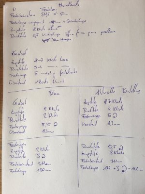

Hab jetzt mal das Fahrwerk auf Rennstrecken Werkseinstellung gesetzt - mich wundert aber diese extrem starke Abweichung beim Federbein Druckstufe sowie Federvorspannung
als auch die Druckstufe bei der Gabel.
Fahrergewicht und Größe vom Vorgänger zu mir sind sehr ähnlich.
Den Überstand hab ich mal gelassen - dieser wird ja mit einem Ring Lt. Handbuch angegeben und kann ich ggf noch auf der Strecke anpassen.
Hat wer eine Idee warum die Abweichungen so groß sind? Lt. Ihm hat er sich das Fahrwerk auf sich einstellen lassen.
Danke

Moin.............ich kenne Niemanden der mit maximaler Kettenlänge die Gabel bis zum obersten Ring durchgesteckt hat. Kann mir nicht vorstellen, das das Bike dann noch handlich ist.
Macht aus meiner Sicht mehr Sinn den Lenkopfwinkel zu verbessern und die Schwingenlänge zu optimieren.

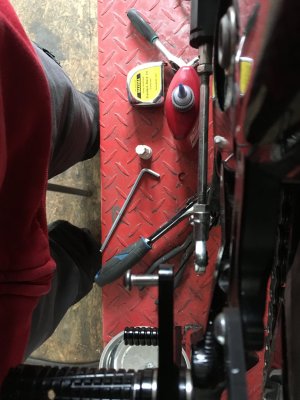

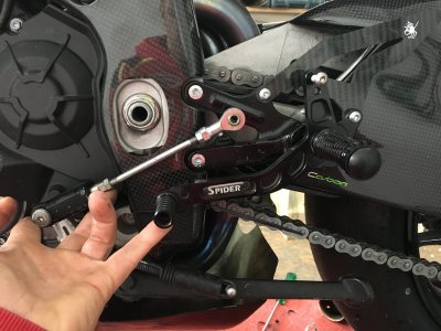

Einen schönen ersten Advent,
hab heute an meine Diva die Spider Rastenanlage gebaut und dabei ist mir der "Spalt" von einem guten Zentimeter aufgefallen.
Hat wer dafür eine Lösung??
Dass die Schaltstange auch um ca 8cm zu kurz ist, kommt auch dazu - aber dafür kann man ja schnell Abhilfe schaffen.
Danke

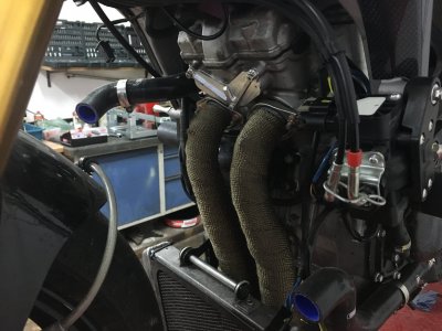

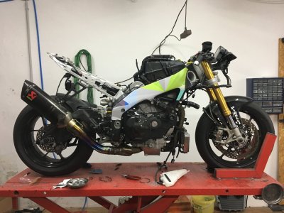

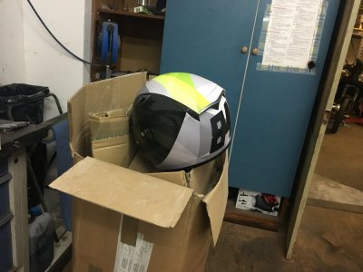

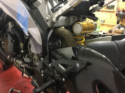

Hallo zusammen,
anbei mal ein paar Bilder vom aktuellen Stand und ein kleiner Vorgeschmack auf das Design der RSV4 - Farben kommen von meiner Firma da sie die Folierung auch sponsert (y)
Was ist bis seit dem geschehen:
  • SLS raus
  • Samco Schläuche inkl Verteiler rein
  • Thermostat inkl Kreislauf raus
  • 2015 RF Krümmer inkl Zwischenrohr und Akrapovic dran
  • Krümmerklappe raus
  • Krümmer mit Hitzeband umwickelt - so eine sch... Arbeit
Hab sie jetzt zum Abstimmen gebracht und danach gehts mal weiter
