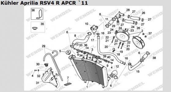

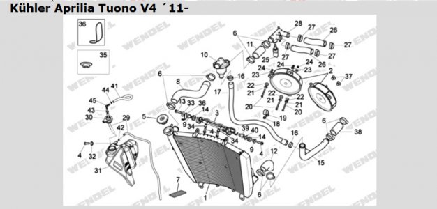

Hi Gemeinde,
vielleicht kann's mir einer von Euch erklären - ich steh grad auf'm Schlauch :lol:: bei BTB werden die Samcos für die Tuono V4 APRC mit 6 Schläuchen (CAP085-001) zum Preis von rund 145 Euro angeboten. Für die RSV4 gibt's den Kit mit 8 Schläuchen (CAP065-001) für ca. 117 Euro. Was soll denn kühltechnisch zwischen den beiden Motoren unterschiedlich sein :confused:
Außerdem wird der Samcosatz hier bei Roland für beide RSV4 und Tuono V4 unter der gleichen Artikelnummer angeboten (SAP65-001)
LG, Rasta

Also ich hab dir mal die Teileskizze von beiden. Teilenummern sind bei beiden gleich. Der Unterschied sind nur die Schläuche am Ausgleichsbehälter. Die kannst aber wenn die von der RSV4 nicht passen auch als Meterware kriegen.
Also den Kit von der RSV4 nehmen. 30,- ist ein Wort.
LG,
Walter
Dass du nicht suchen anfängst: Ein Schlauch ist noch an der Wasserpumpe. Von Pumpe zum Motorblock.
Das sind dann die 6 genau gleichen Schläuche.
Die 2 x Nr.26 sind nicht dabei. Wenn die reinmachen willst musst die ganzen Drosselklappen runtermachen
