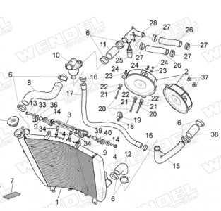

Aber wenn das Thermostat raus fliegt bei der Samco Lösung?? Woher nimmt er die Termp?? Steh glaub ich grad auf der Leitung :confused:
Das Thermostat hat selber keinen (elektrischen) Temp.fühler. Vielmehr ist das ganze Thermostat als ein Temp.fühler zu betrachten. Die Wassertemp. wird vom Temp.fühler gemessen und wenn der Wert X erreicht ist, schaltet das Stg. die Lüfter an und auch wieder aus wenn Temp. Y erreicht ist. Das Thermostat selber ist ein rein mechanisches und öffnet oder schließt über eine Feder/ Membran - Funktionsweise eines mech. Thermostat siehe hier:
Die Temperatur nimmt er vom Temperaturfühler der im Verteiler unten dran ist..
Der Thermostat hat nichts mit dem Temperatursensor zu tun!
Nr.10 ist der Thermostat, Nr.25 der Temperatursensor:
Der Thermostat ist ein rein mechanisches Bauteil (Bimetal), welcher den Wasserkreislauf zwischen kleinem- und großem Kühlkreis schaltet. Bei der Racing Variante fliegt der kleine Kreislauf raus! (Bauteile 10, 17, 15), und wird durch andere Schläuche ersetzt.

Super Leute Danke - dachte das Termostat schaltet den Vent - aber klar so macht das Sinn (y)
