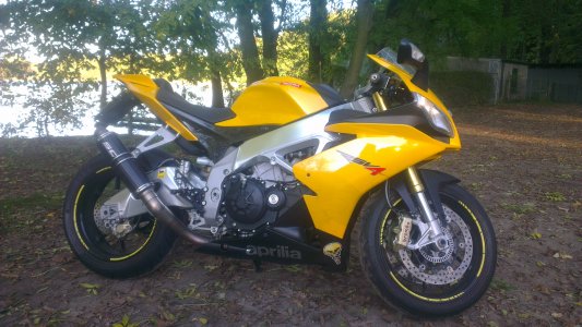

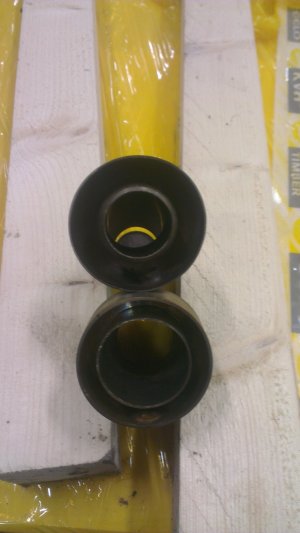

Hier mal 2 Bilder von meiner bella & dem SC
Optisch passt er auf jeden Fall ins Bild der rsv4 der Sound ist mit Killer ( der dabei war ) naja gedämpft so als ob man ihr alles abschnürt ... Ori auf jeden Fall besser , und ohne Killer verdammt laut und geil . Die Schläge beim schalten sind erschreckend :D . Leistung ist unten und in der Mitte gleich & im oberen Drehzahlbereich fällt die Leistung etwas ab , in Sachen Leistungsentfaltung hat man also mit dem Ori Auspuff bessere Karten . Für den SC spricht eben Optik , weniger Gewicht , der Sound & Preis/"Leistung"

Sieht besser aus, als gedacht muss ich sagen ...
Ist in Post 61 recht treffend beschieben. Mit original Killer kommt nich viel raus, läuft obenrum auch wie zugeschnürt. Ohne Killer ist etwas viel des Guten. Am besten selber einen bauen 40mm Durchmesser ohne Prallblech, dann hat er in etwa die Lautstärke des originalen, allerdings erreicht er nicht den Tiefgang.
