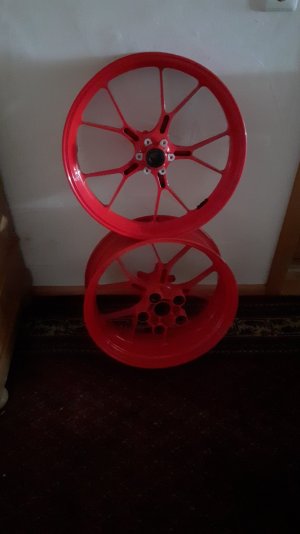

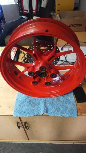

Meine sind in Rot gepulvert ich find's schön natürlich ist Gold,Titan und Schwarz auch Geil 🤷🏻‍♂️👍😉🏁🏍🏁
