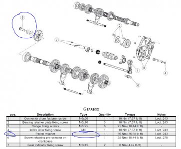

Hat grad zufällig jemand die Größe der Schraube zur Fixierung des Ritzels am Antrieb zur Hand?
In dem WHB was ich habe steht da irgendwie nix dazu.:cautious:
M10x35, kann das sein?
lt meinem Ersatzteilkatalog ist es : TE Schr. m. Flansch M10x35
