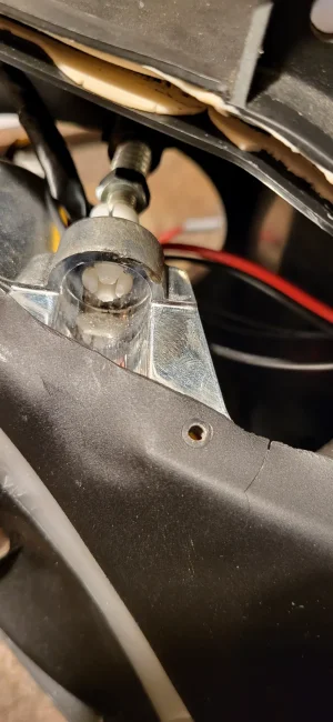

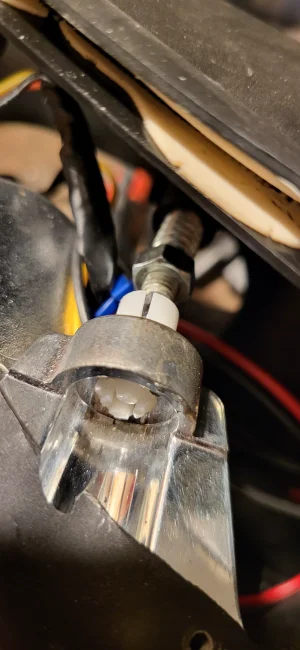

Guten Abend,
leider muss ich bei meiner RSV4 das Scheinwerfergehäuse auseinanderbauen. Ich habe fast alle Schrauben gelöst, bin aber zu blöd die Justierschrauben zu lösen (siehe Bilder). Ich gehe davon aus, dass das weiße Plastik am Ende des Gewindes zusammengedrückt werden muss und ich das Gehäuse dann noch vorne entnehmen kann. Nur wie lässt es sich von allen Seiten gleichzeitig zusammendrücken?
Vielen Dank für eure Hilfe!
Zwei nebeneinander liegende "Nasen" zusammendrücken, das ganze Teil schräg wegdrücken, so dass diese Nasen weit genug im Loch sind, dann die anderen zwei Nasen zusammendrücken.
Danke für die schnelle Antwort. Leider ist da so wenig Spiel, dass man die zwei Nasen nicht ganz rausgedrückt bekommt. Gibt es dafür eventuell irgendein Spezialwerkzeug mit dem man alle 4 gleichzeitig eindrücken kann?
