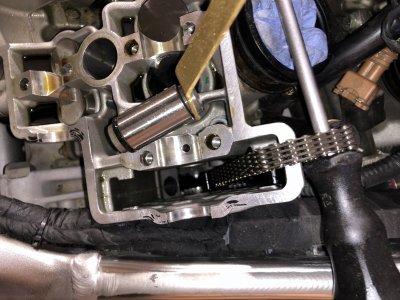

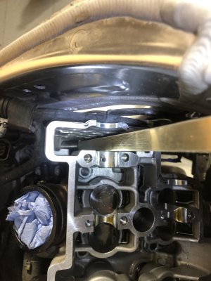

Nun kommt der entscheidende Teil, da nun der Kettenspanner ganz ausgefahren ist und man das Kettenrad so nicht ausbauen kann,
es muss zuerst der Spanner in die Grundposition gebracht werden!
Da ich Schreiner bin habe ich hierzu eine 5mm dicke Buchenleiste zurechtgeschnitten, mit der man neben der Kette bis zum Spanner runter kommt um diesen einzudrücken!
Man kann selbstverständlich auch Aluminium für das Tool nehmen, war auch eigentlich nur zum Probieren gedacht!
Die Gleitschiene stellt hier kein Problem dar,
diese kann einfach ein bisschen zur seite gedrückt werden und schon kann man recht mittig auf dem Spanner ansetzen und ihn eindrücken!
Ich hätte am Anfang nicht gedacht dass es so gut geht, bei beiden Spannern, vorne wie hinten klappte es beim ersten versuch!

Kleiner Tipp, der Spanner hier im Bild sollte noch etwas mehr eingedrückt werden da er sonst zu lang sein könnte um ihn auszufädeln,
beim hinteren ging es mir so, er lies sich aber mit etwas mehr Wiederstand durch das noch vorhandene Öl im inneren noch ein bisschen weiter reindrücken!
Sollten so 3-4 mm Überstand sein, wie beim neuen halt!
