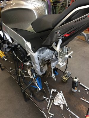

Zur Vorfreude noch ein paar Bilder zu veranschaulichung. Die Schwinge nach Ausbau der Lager und die Spuren wie sehr die Lager darin gearbeitet haben ( nach 1000 km).
Gestripptes Hinterteil und einen Blick ins Lenkkopflager mit geklebter Lagerschale.

Krümmer ausbauen ist kein großes Thema, Spezialwerkzeug wird keins benötigt:
Halteschraube am Kühler oben unterhalb des Lenkkopfs lösen, dann kann dieser leicht vorgeklappt werden. Die Lüfter müssen demontiert werden. Vorne kommtst du dann mit einer normalen Ratsche dran.
Bei den hinteren beiden Anschlüssen ist es ein wenig fummelig, wenn du die Muttern allerdings einmal mit der Nuss erwischt auch schnell gelöst.
Um an die Muttern zu kommen genügt eine Ratsche, Verlängerung und ein Gelenk. Als Tipp, das Gelenk mit Panzerband o.ä. umwickeln, so lässt sich die Nuss leichter positionieren.
Edit: Zeitaufwand beim ersten Mal max. 2h.

Ja, das mit der Halteschraube haben wir nicht gesehen. Dann wäre es vorne wohl leichter gegangen.
Jetzt wo Flo das schreibt erinnere ich mich wieder dass man an den hinteren Krümmern eine sehr lange Nuss brauchte. Die Schraube ist ziemlich lang und verhinderte dass man mit der Nuss weit genug rein kam um sie über die Mutter zu stülpen.
