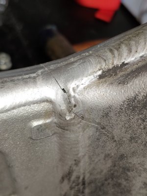

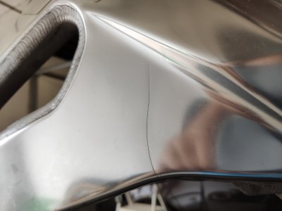

Schwinge gerissen
Aber bring sie doch erstmal so zum dem Händler. Je mehr du jetzt machst um so mehr gibst du dem die Möglichkeit zu sagen das es von dir kommt oder so
Vielleicht mal die Achse voll angezogen und die Distanzscheibe nicht drin gehabt ??
Wäre die naheliegendste Vermutung... Materialfehler könnte natürlich auch sein, obwohl sie dann schon ein gutes Stück gehalten hat aber möglich ist es.
Sehe ich das auf den Bildern richtig das der Riss in der Schweißnaht anfängt?

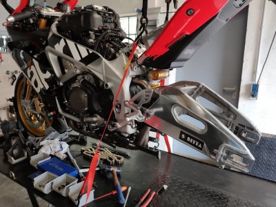

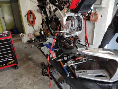

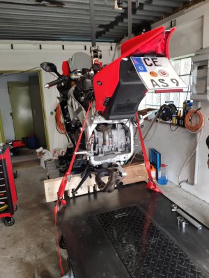

So Schwinge ist ohne Komplikationen heraus operiert.
Lager und O-Ringe, Gleitbuchsen sind bestellt.

Das sieht ja echt übelst aus! Da danje mal dem grossen Meister mit dem langen Bart dass Du das nicht bei 180 km/h entdeckt hast!😫
Wieso musste denn der Krümmer runter?
