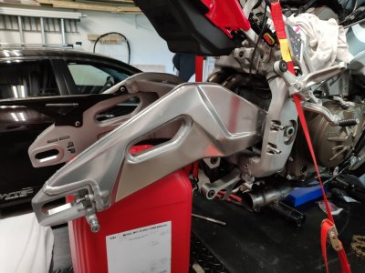

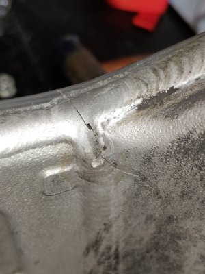

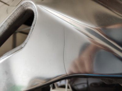

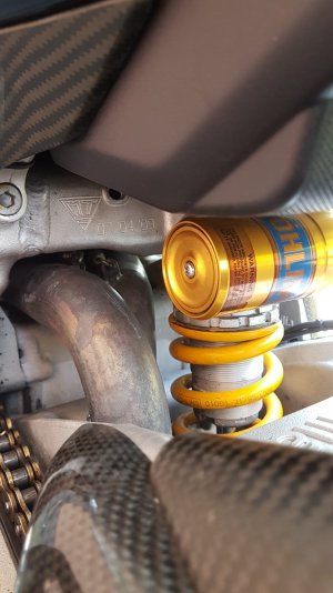

Schwinge gerissen
Und bissl länger, ich weiß nicht wie sich das auswirkt. Man kann ja auch das Hinterrad unterschiedlich positionieren durch 1-2 Glieder mehr oder weniger.
Habe jetzt ne neue Neue von einem aus'm Forum für mein Baujahr, für nen guten Kurs. Auspuff und Verkleidung waren teuer genug.

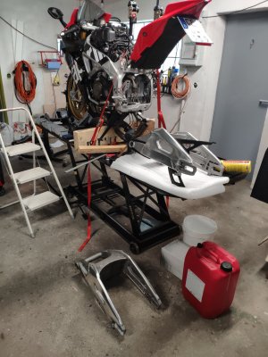

Sie liegt in meiner Garage. Habe nichts unternommen. Habe eine neue eingebaut.
Will fahren und nicht warten. Nun wird eh alles nichts mehr bringen.
Aber gut möglich dass sowas durch zu festes oder falsches Anziehen der Steckachse passiert. Evtl. fehlende Distanzhülsen.

Zum Glück haste keine carbon schoner drauf gehabt ! Da hättest du nichtmal was vom riss gemerkt , selbst wenn du im Graben gelandet wärst ( Gott bewahre uns alle )
Interessant wäre zu wissen ob sich das Fahrverhalten im Strassen betr
Die Vermutung habe ich auch, das würde auch dieses Schadenbild erklären.
Das ist so mega krass ! Werd dann vom Service zu service meine schoner hinten dann abmachen zum nachschauen . Roland , du siehst das aber auch zum ersten mal bei der rsv4 ?!
Gerade die 10.000er machen lassen und 12.000km runter. Top gepflegtes Bike. Bin schockiert. Werde auf je.

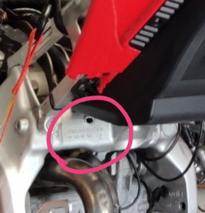

Was mir in einem Bild von dir am Rahmen aufgefallen ist , das was da eingeprägt ist (im Bild markiert) , hast du mal einen neuen Rahmen gekriegt oder so ? Bei den v4 die ich kenne ist nur das herstelldatum geprägt , bei dir steh was mehr drauf !
Das erste Bild deins , zweite meins ....
Vielleicht Baujahr abhängig. Sowas ausführliches steht auch auf der Schwinge etc.
Wüsste ich nicht
Zum Glück hast es rechtzeitig bemerkt. Das sagt uns das wir bei der regelmäßigen Wäsche und beispielsweise Kettenreinigung und Schmierung das Fahrzeug etwas genauer anschauen sollten. Es kann immer irgendwo etwas auftreten, was erigemtlich nicht sein sollte. Dazu gibt es die unterschiedlichsten Varianten wie etwas kaputt gehen oder reissen kann. Gerade bei einem Gebrauchtfahrzeug weiss man nie wie davor damit umgegangen wurde. Es ist durchaus im Bereich des möglichen, das ein Heckschaden oder eben ein "falsches" Anziehen des Hinterrades zu solch einem Riss geführt hat. Gerade da Probleme mit der Schwinge bei Aprilia unbekannt sind!!
JUNGENS REINIGT REGELMÄßIG EURE BIKES UND MACHT SICHTPROBEN!! ES GEHT UM UNSER ALLER LEBEN!!!
Kein Unfall, der Riss war bei Kauf nicht da. Hatte die Anlage davor schon mehrfach ab. Oder er war winzig oder nur auf 6uhr.
Mal beim Händler wo Du gekauft hast würde Ich schon nachfragen.....Callipox84 da haste volkommen Recht SICHTPROBE aber sowas von.!!!!
