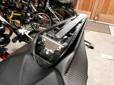

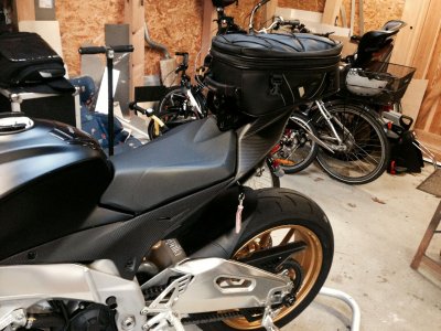

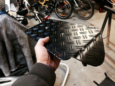

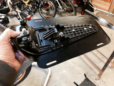

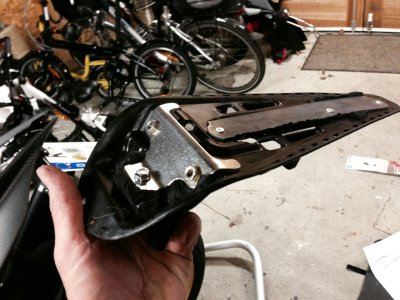

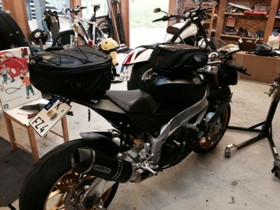

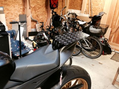

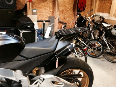

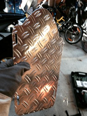

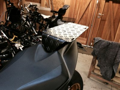

So.
Ich habe mir ein RSV4 Heck an die Tuono geschraubt und die Gepäckbrücke von Hepco&Becker war zu teuer und zu fett.
Deswegen habe ich mir heute selber Hand angelegt.
Einen Soziussitz bei ebay gezockt, die Polsterung abgerissen und geschnitten und aus Riffelblech eine Gepäckbrücke hergestellt.
Gesamtkosten ca 50€ (incl. Soziussitz ebay)
Schaut mal:

Alter Falter! Respekt!! Geniale und einfache Lösung. Und schaut auch noch gut aus. Klasse!!!

gut gelöst, aber bitte Alu nehmen, man muss es ja nicht unnötig schwer machen ;)
Könnte man dann auch schwarz eloxieren z.B.
gruß
Deswegen habe ich ja auch Alu genommen. :)
Aber wer V2A nehmen möchte kann es ja sagen.

Statt Riffelblech wäre ein flaches Alublech mit Sicken für die nötige Steifigfeit auch eine Option.
So ließen sich die Materialkosten dezimieren und das Riffelblech ist bekanntlich eh Geschmacks Sache.
Von V2 V4... halte ich in dem Fall garnix, da man um die gleiche Belastbarkeit von gesicktem Alu zu erreichen ein vielfaches an Gewicht in kauf nehmen müsste und sonst sehe ich im Edelstahl an dieser Stelle auch keinerlei Vorteile....
Evtl könnte man statt den Durchführungen für die Gurte auch Ösen aufnieten.
