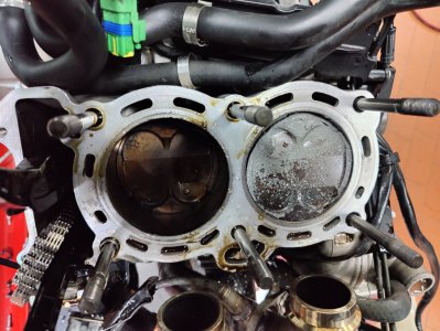

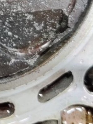

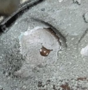

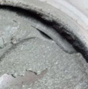

Hast du Bilder von dem Kolben? Nicht nur die Seiten , sondern auch von Ober- und Unterseite? Das hört sich der Beschreibung nach fast nach kaputt geklingelt/ geklopft aus. Das kann durchaus von Einspritzung / Zündung/ Abgasregelung kommen. Falls das der Fall war und die Peripherie das verschuldet wird auch ein neuer Motor nicht lange halten.
Moin,
ja, Bilder habe ich.
Aber der ganze Antriebsstrang wurde ja theoretisch gewechselt. Wir haben auch die Kerzen, etc. vom neuen Motor genommen. Geblieben von früher ist eigentlich nur, was nicht mit dem Motor zu tun hat.
Edit:
Ist auch nicht die Seite, von der das Geräusch kommt, wenn sich das nicht irgendwie auf die Seite durchzieht.
Hier aber ein Bild vom alten:
Klopferschaden. Da hat es ja den Kolbenboden bis zur Kolbenringnut runtergebrannt.
War da ein anderes MAP auf dem Steuergerät ?
Eine Zeitlang, ja, aber schon länger vor dem Schaden. Seit dem neuen Motor nicht mehr.
Edit: Original Aprilia MAP, jedoch nicht offiziell, weswegen auch keine Garantie.
In meinem Jugendlichen Wahnsinn würde ich behaupten der Motor hat geklingelt wie die Sau. Die " Späne " auf dem Kolben sind abgesprengungenen des Material vom Kolben selbst. Die Abbrände am Kolben Rand sprechen ebenfalls dafür: entweder kein Sprit, oder zu frühe Zündung ( zu hohe Verdichtung würde ich bei nem Sereienmotor mal ausschließen). Für nen Pleuellager oder Ventilschaden sieht mir der Kolben zu gut aus. Auch der Unterschied vom Brennbild der beiden Zylinder ist äußerst auffällig. Wenn der Ersatzmotor nach kürzester Zeit ähnliche Sympthome zeigt, spricht das auch dafür. Ich würde JETZT mal mit dem Endoskop in die Zylinder schauen, was da los ist. Aber dazu werden sich sicherlich unsere Profis noch melden ;-) .
