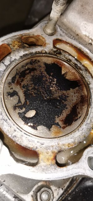

Ja genau so könnte man Klingeln beschreiben. Abgesehen von der Ölkohle (zu fetter 2 Takter) sollte so ein Kolben aussehen (Laufleistung ca 4000km Rennstrecke) da ist nix abgebrennt, gerundet, weggebrannt oder ähnliches.Ich finde es als Laie sehr schwer solche Geräusche zu beschreiben/beurteilen, würde aber eher das Geräusch als ein Steinchen oder eine Schraube im Auspuff beschreiben. Oder vielleicht sowas wie Blech auf Metall (wie gesagt, Laie ) nur ohne Klingeln und den Hall der ensteht.

Auf gar keinen Fall. Das ist definitiv kein Schaden durch Ventile oder Lager. Da passt was mit Zündung oder Einspritzung nicht. Allein der Einbrand in Richtung Auslass deutet auf deutliche Übertemperatur hin und wenn der Kolben links und rechts klemmt hat der mehr als genug davon gesehen. Bei ner "normalen" Überhitzung klemmt son Kolben zuerst am Auslass.Ja gut, aber das Bild ist ja vom alten Motor, dass das jetzt schon der 2. Motor mit dem Geräusch ist ist ja auch mein Problem, trotz normaler Map, anderen Leitungen, etc.

Ich schaue mal, wo ich ein Endoskop herbekomme, dankeAuf gar keinen Fall. Das ist definitiv kein Schaden durch Ventile oder Lager. Da passt was mit Zündung oder Einspritzung nicht. Allein der Einbrand in Richtung Auslass deutet auf deutliche Übertemperatur hin und wenn der Kolben links und rechts klemmt hat der mehr als genug davon gesehen. Bei ner "normalen" Überhitzung klemmt son Kolben zuerst am Auslass.
Schnapp dir ein Endoskop und schau in die Zylinder. Ich verspreche dir der damals defekte Zylinder sieht wieder ähnlich scheiße aus.

Woran wird sowas denn liegen? Vor allem bei dem genau gleichen Problem wie beim vorherigen Motor und das obwohl so gut wie alles getauscht wurde?Auf gar keinen Fall. Das ist definitiv kein Schaden durch Ventile oder Lager. Da passt was mit Zündung oder Einspritzung nicht. Allein der Einbrand in Richtung Auslass deutet auf deutliche Übertemperatur hin und wenn der Kolben links und rechts klemmt hat der mehr als genug davon gesehen. Bei ner "normalen" Überhitzung klemmt son Kolben zuerst am Auslass.
